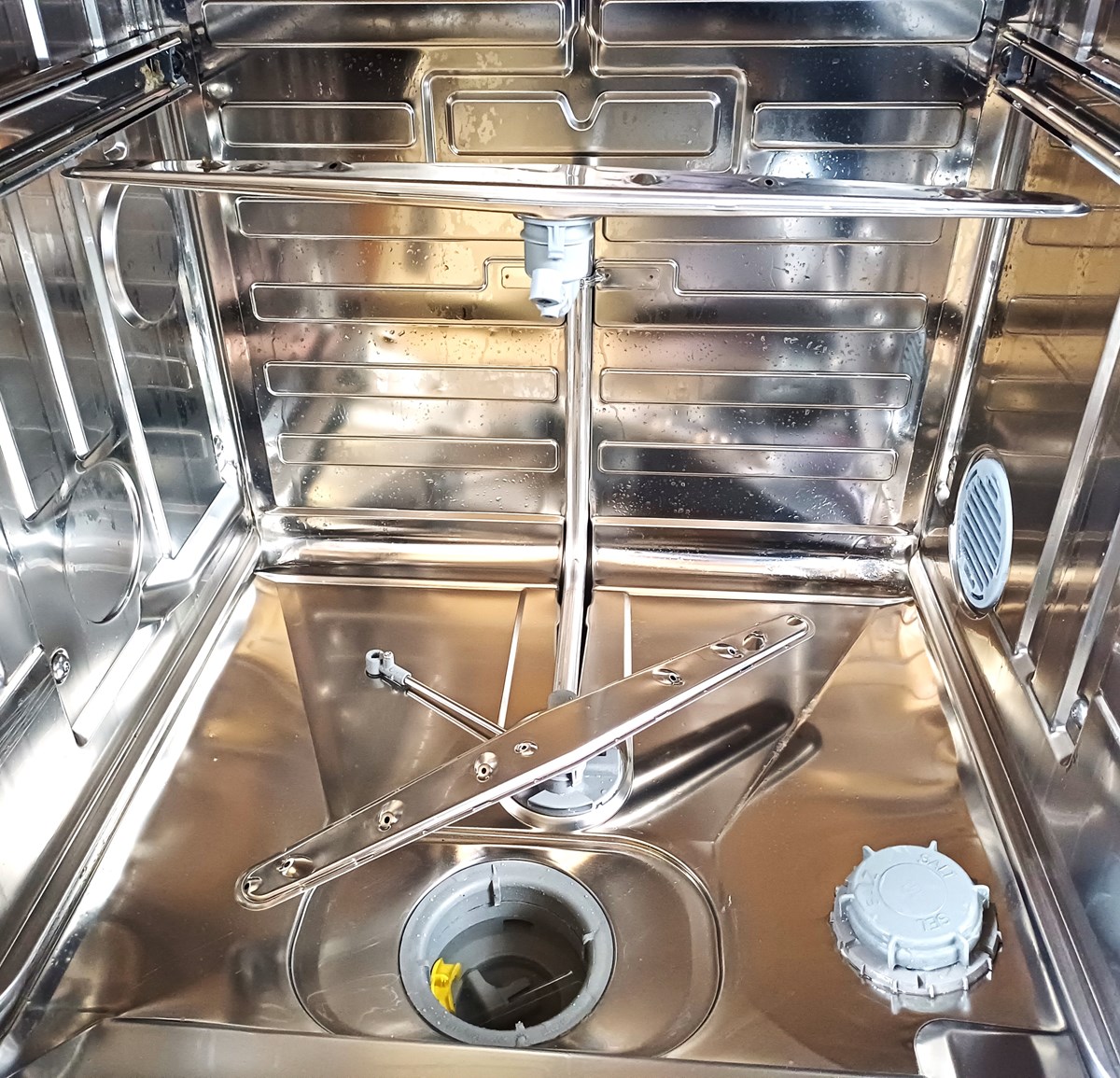

Vi har en ASKO OPVASKER type DW 90.0 model D5437, hvor den nederste spulearm ikke kører. Det er lidt mærkeligt, for den øverste kører og de får så vidt jeg kan se vand fra samme sted.
Når den skyller og vi hurtigt åbner lågen bevæger den øverste sig, men den nederste står hele tiden på samme sted. Den er selvfølgelig let drejelig når vi rører den.
Vi har renset så godt vi kan, men ingen sving i armen.
Er der en, som har et bud på årssagen?

Uden at være ekspert vil jeg sige at en logisk tanke ville bære at rør/slange/kanal som forsyner den med vand er stoppet eller tilkalket. Tænker det er vandtrykket der får armen til at rotere.
Kan du tage den ud - og hælde noget vand ind i midten ?
Måske du kan se at en eller flere dyser er tilstoppede ?
Spuletrykket kommer nedefra og direkte op i nederste spulearm. Der går så et fladt rør derfra og til øverste spulearm. Jeg er ikek så god til at huske de enkelte mærker fra hinanden, men du kan tage spulearmen af, og se om der sidder noget dernede. Og jeg mener at fordelingen kan justeres så der kommer mere tryk i den nederste.
Jeg er helt enig med Jer. Jeg har taget armene af og fjekket dem for tilstopninger og har osse renset med ståltråd så dybt som muligt i tilgangsrøret, men uden effekt.
Jeg vil nu sætte haveslangen på og spule ned i tilgangsrøret og leder derfor i mine kasser efter overgangsstykker, som passer i tilgangsrøret. På genlæs...

Er du pilot, eller? Jeg fik det aldrig løst fordi der ved nøjere undersøgelser viste sig utætheder, -der dryppede vand på bundpladen. Reservedelen var dyr og jeg var heller ikke sikker på at have erfaring nok til at udskifte. Så maskinen kom på traileren og videre på "genbrugspladsen".
