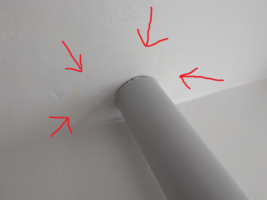

Hej Alle!
Nye vandrør i hele bygningen og nymalet, men noget slår igennem omkring varmtvandsrøret, hvor der nu er en plamage. Det er jo dybt bekymrende ift. skimmelsvamp...
Hvad er det og hvordan løses det?
På forhånd tak.
8 svar
Når man ser på plamagerne, så Tyder det på en utæthed, sikket en samling der kun slutter 99 % tæt
Du må om på den anden side og kigge. Brug en klud, tør væk, og se hvor vandet kommer fra.
mfrost skrev den 30-03-2024 12:46:01
 Tak for svar. Hvad menes der med en "utæt samling"? Mener du, at rørene ikke er samlet 100% tæt?
Søren O skrev den 30-03-2024 13:02:11

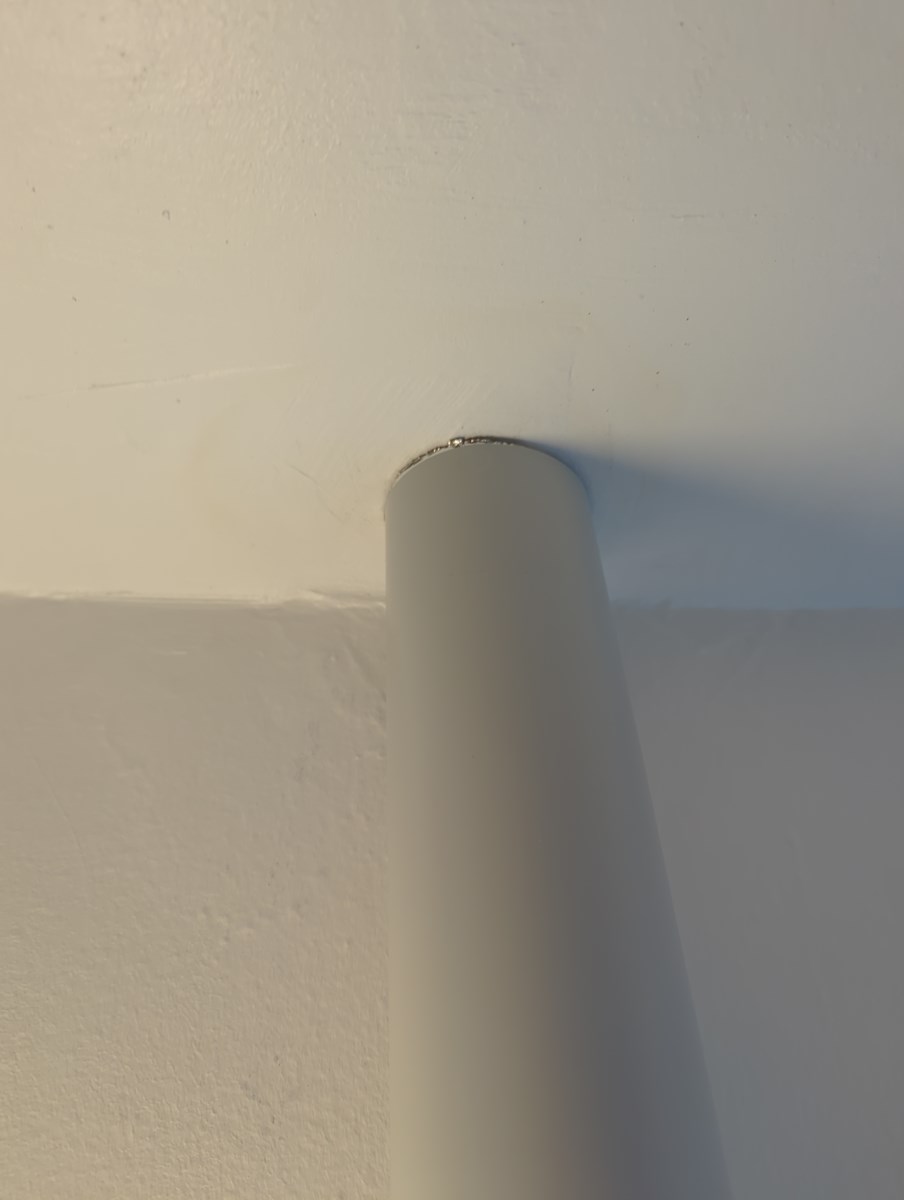

God idé. Har lige været derude på en stige og forsøgt at tørre omkring området. Umiddelbart virker det 100% tørt, så ved ikke lige...
Det kan være en utæthed i en samling....det sker en gang imellem
mfrost skrev den 30-03-2024 19:32:52
Lyder godt, tak. Dvs. man skal pille isolering, loft og min ovenbos gulv fra hinanden, for at se hvorfor skaden opstår? Jeg kan nemlig forestille mig, at håndværkerne blot smider maling på og derefter er smuttet...
Kunne det være en skader, der ikke udvikler sig, men bare er et enkelt gennemslag, der ikke bliver større?
Det kunne også være en utæthed hos din overbo, så inden du splitter loftet ad så få det konstateret. Ellers se tiden lidt an. Fortsætter det med at blive fugtigt, skal det undersøges nærmere.
Er loftet blevet repareret med ny puds i området omkring røret? Der kan sagtens sidde restfugt som kapsles ind af malingen, hvis pudsen ikke har haft tid til at tørre.
Måske der er støbt en brandforing ind, i forbindelse med renoveringen. I alle tilfælde skal fugten jo først ud af konstruktionen, før der kan males.
