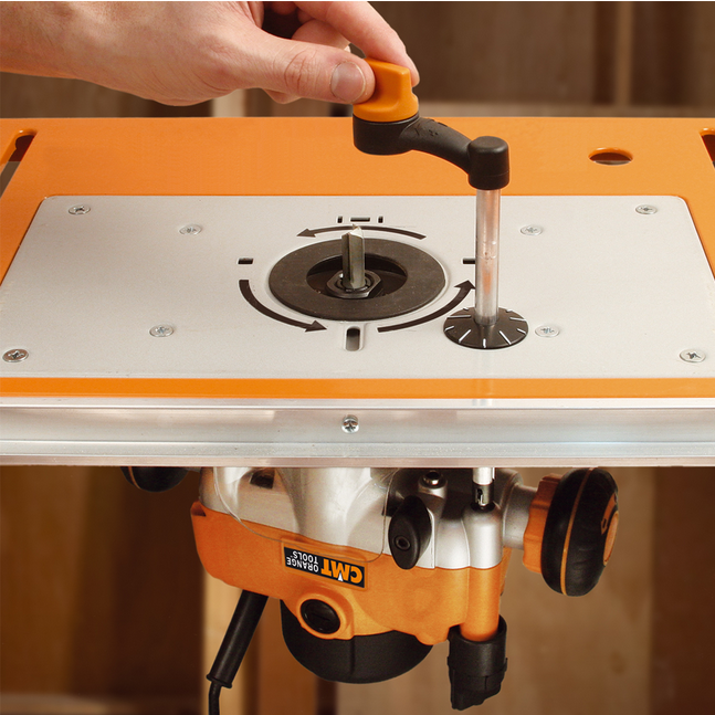

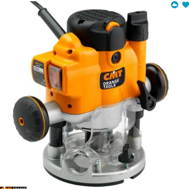

Ellers kunne sådan en CMT CMT8E  måske være en mulighed, den kan jo det samme som kantfræseren, som jeg ser det. og kan tage 8 og 12 mm jern (der skulle også kunne købes  6 mm og ½" spændebøsninger)
Samt et bord den kan monteres i..
