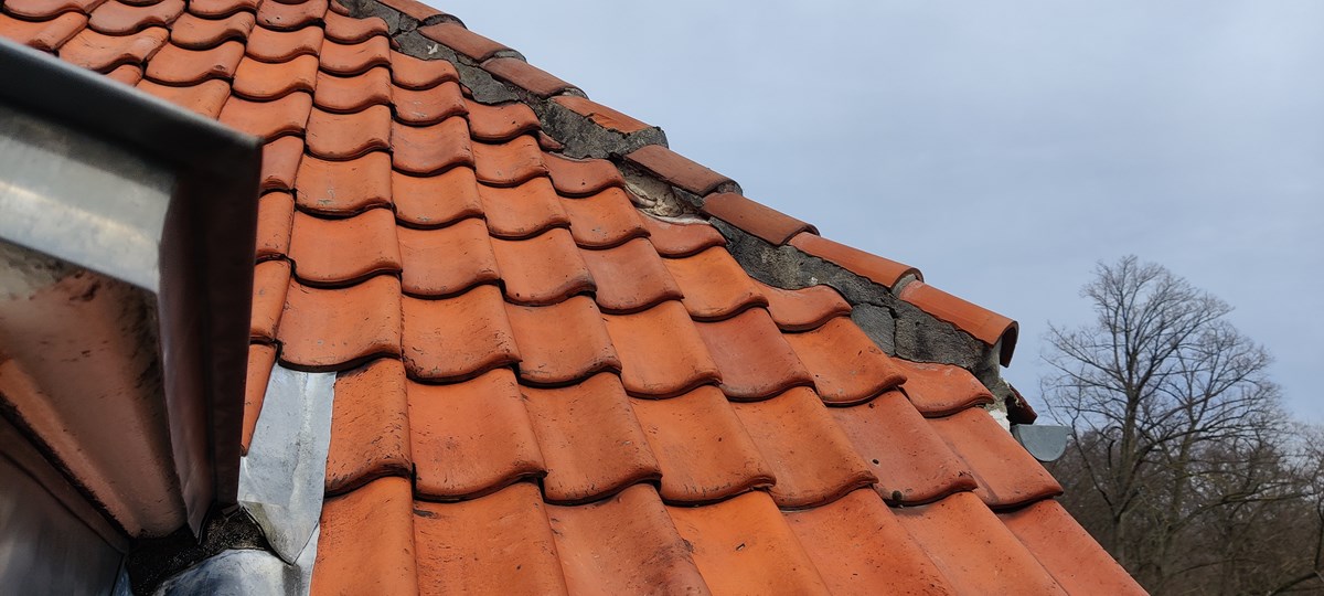

Hej, der er faldet lidt beton/puds stykker ned fra mit gamle tegltag - kommer fra den ene grat.
Hvad er bedst at reparere med?
Stenen sidder stadig fast, der er bare et hul i siden, jeg skal have udfyldt.
Vil samtidig gå resten af graten igennem, nu har har sat stillads op.
/Thomas
Thomas
Du skal bruge “bastardmørtel”, eller som det hedder nu kalk cement mørtel, f.eks. KC 50-50-700.
Hej Søren, kan det købes færdigblandet, eller skal jeg blande selv og hvad består det af?
Det er 20 år siden jeg sidst var deroppe, så har glemt alle disse blandinger fra dengang ;-)
Thomas
Thomas
Jeg er ret sikker på at det kan købes i sække som “tørmørtel”, hvor der kun skal tilsættes vand.
Kan univarsalmørtel bruges?
Cempexo Universalmørtel 15 kg | jem & fix (jemogfix.dk)
Thomas
Du må læse på sækken. Hvis det egner sig til udendørs pudse opgaver så er det ok.
