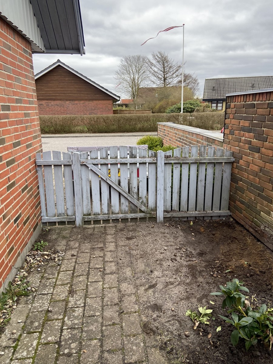

Jeg står og skal lave en ny dobbelt havelåge, da jeg gerne vil kunne køre min trailer om i haven, så jeg ikke skal være opmærksom på hunden hele tiden.
Hvad er mest optimal, at grave og støbe stolperne i jorden så tæt på murene som muligt eller fast gøre stolperne i murene?
larsen56 skrev den 29-03-2024 12:00:30
 Hvilke skruer / plugs vil du så bruge ? og er det i mursten eller i fuge?
Jeg ville grave stolperne ned for ikke at lave unødige huller i murene. ​
Det kan blive et problem at grave stolper ned. Ofte er sokkel noget tykkere nede i jorden and det umiddelbart ser ud til oppe fra. Men en kombination kunne jo være optimalt. Stolper graves så langt ned som det kan lade sig gøre, og så fastgøres med 1 skrue nær ved toppen af muren. Skulle sokkel være lidt tykkere længere nede så kan der flækkes / saves et stykke af stolpen hvor det ikke kan ses.
Du kan bare sætte rawlplug i fuger, så kan det repareres om ? ? ? år.
