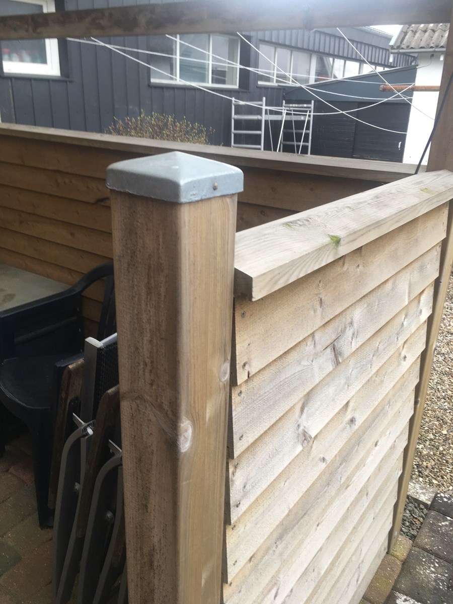

Jeg har lidt plankeværk med dobbelt klinkbeklædning. Stolperne er “omlimede” stolper, og så har jeg skruet lægter på siderne, således at der bliver ca. 40 mm mellem de 2 lag beklædning. Afstand (fuge) mellem stolper og beklædning ca. 15 mm.
 ​ Søren O.
Meget ala det jeg planlægger at ende med. Mine klinker skal Struer op på hver side af lodrette reglar, altså 45mm mellem de 2 lag klunker. Men jeg hælder ret meget mod at lave drt i 28x120 terrassebrædder..... eller klinkeplanker i 25 x145...
