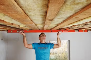

dette her er forskalling.
Du skal bruge enten træ brædder eller stållægter som forskalling. Og så kan du montere 1 lag fibergips nedenunder. Forskalling sættes med maks 40 cm afstand hvis det er 12 mm fibergips.

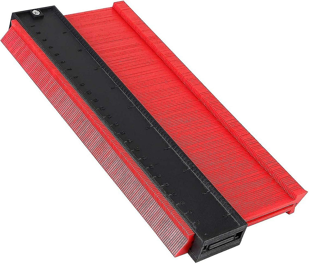

For at lette tilskæring af fibergips rundt om hanebånd kan du med fordel bruge sådan en

Med "sådan en" mener jeg konturmåler eller faconmåler men jeg glemte at komme med mere. Dette er kun et eksempel
