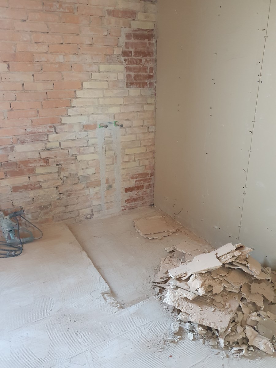

Vi skal have lagt vinyl på gulv og i bruseniche, og så en brusevæg af glas.
Hvordan fungerer det i forhold til gulvet? Jeg tænker den som minimum skal hvile på gulvet? Men så skal det jo ikke være en skarp kant mod vinylen, og jeg er ikke meget for at bore hul i vinylen for at montere en fod til væggen. Kan man hænge den op med mellemrum til gulvet, eller kommer den så til at stå og svinge frem og tilbage? Eller skal man finde en model der har en plasticskinne forneden? Eller?
Billedet viser som det ser ud nu, der mangler at blive spartlet til fald i brusenichen.

Når der bliver spartlet, bliver faldet ca 2-3%, og væggen fra IKEA har en støttestang på 95 cm, hvilket betyder at væggen ville stå 5cm inde og 1,5mm nede på den meter, der laves fald (der bliver jo også et lidt mindre fald på resten af gulvet hen mod afløbet).
Vil det give mening at sætte væggen der, og så måske sørge for at der kan løbe vand ind under glasvæggen udvalgte steder? Eller skal jeg finde en model med en 100 cm stang? Måske noget andet end IKEA hvor man selv kan stykke delene sammen?

Jeg synes din skitse ser ok ud.
Har du afløb andre steder i rummet?
Nej der er kun afløb i brusenichen
Så  er det eneste rigtige vist også at have 'svævende' sider
