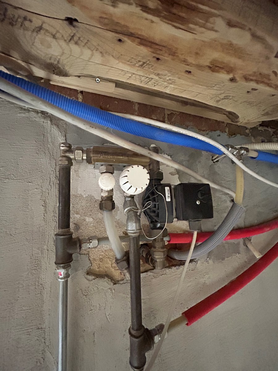

I vores kælder sidder regulator til gulvvarmen i tilbygget stue. Selvom vi sagtens kan gå i kælderen, når gulvvarmen skal reguleres, har tanken om trådløs styreenhed i stuen strejfet mig.
Er der nogen der ud fra nedenstående billede kan se, om det relativt nemt kan lade sige gøre?
Tado, wavin og lignende?
Det hvide dæksel til venstre skal så erstattes af en telestat. MEN det bliver på ingen måde en bedre løsning end det du har nu.
Du regulerer på termostaten en gang imellem og har så konstant et behageligt lunt gulv. Hvis du får rumtermostat til at styre det er der ind imellem helt koldt gulv, når termostaten slår fra.
Det er klart at du kan fortsætte med at have lavt temperatur på termostat, så rumtermostat ikke slår fra. Men så er du jo i samme situation som nu

 Det giver god mening. Jeg lader det være. Tak for rådet👍😊
