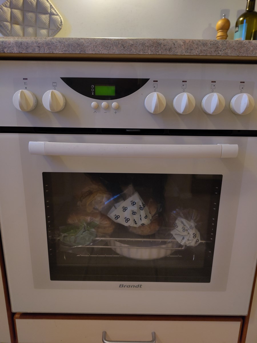

Defekt knap på komfur
Hej alle
Jeg har dette komfur i mit sommerhus. Kogepladerne virker fint, men ovnen duer ikke, fordi man ikke kan indstille uret, da pil-op-knappen ikke fungerer. Når man har indstillet tiden skal man trykke på pil op og så nulstiller den bare tiden og man er tilbage til start. Er der nogen, der har erfaring med den slags?
Mvh. Anders

 Tak for svaret, men jeg har allerede manualen.
Der står det her på siden i cdp's link:
DLG skrev den 29-03-2024 04:26:17
Det gør den desværre ikke. Den går bare tilbage til 00:00 og blinker, for at indikere, at tiden ikke er indstillet
Prøv en hard reset - afmonter al strøm i ex. 10 min., incl. evt. backup - hjælper det ikke tyder det på fejl i ur..
