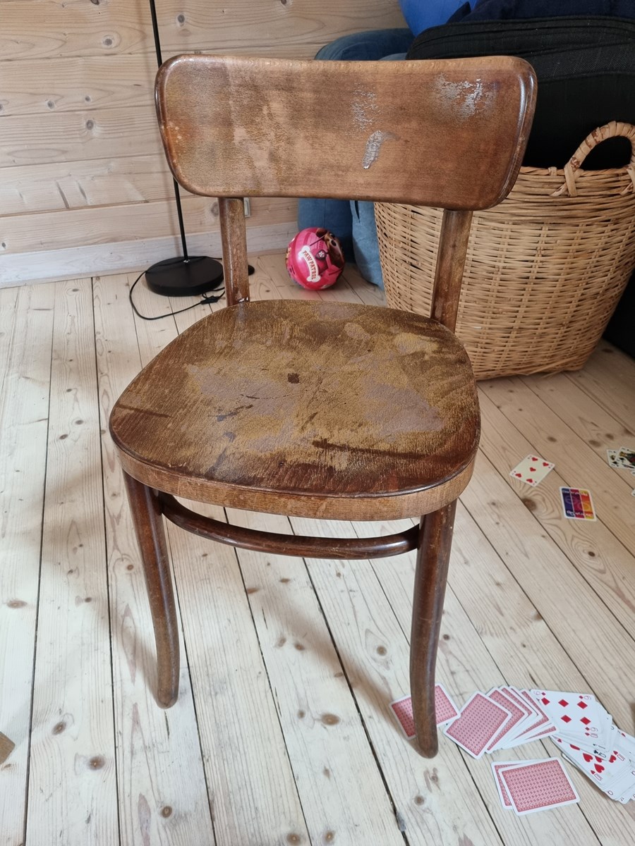

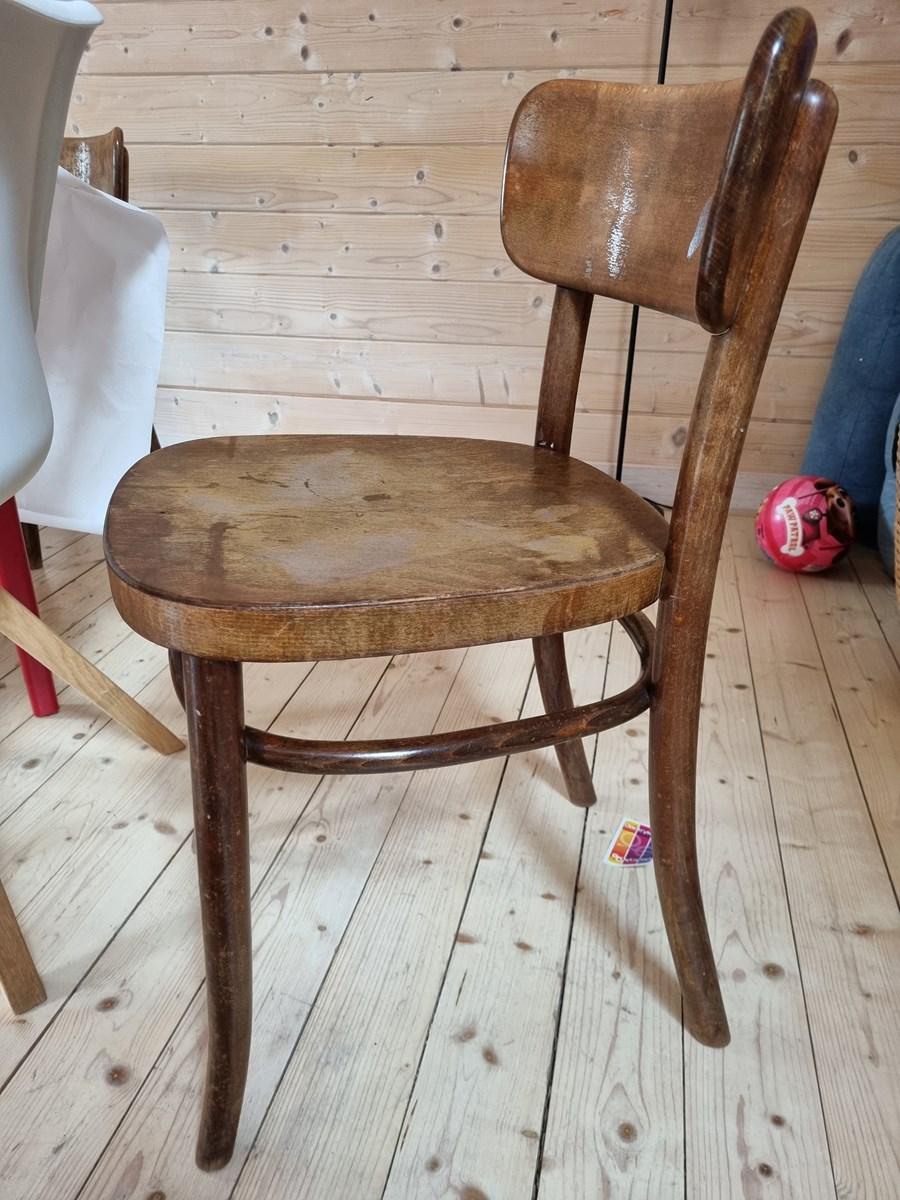

Jeg har købt disse stole og vil gerne sætte dem i stand med evt ny bejdse og lak.

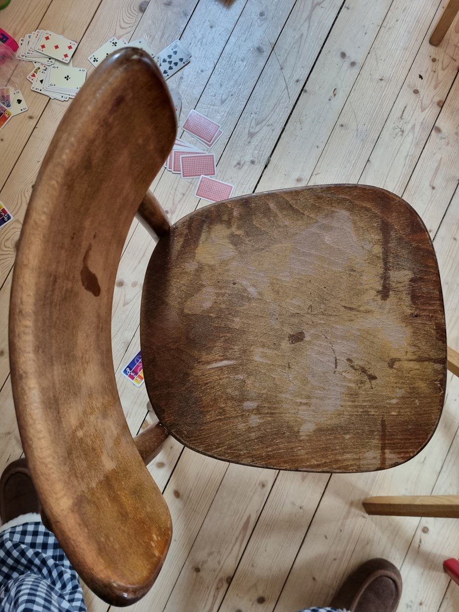

Nogle af stolene har intakt lak, andre af stolene er lakken meget slidt.
Hvordan fjernes lakken nemmest?
Gode tips modtages.
Velkommen til.
På sådanne buede emner ville jeg bruge lakfjerningsmiddel der kan smøres på med en pensel.
Hvis du vil bejdse dem, skal du helt ned til rent træ. Er der bare den mindste rest af lak vil du få et "plettet" udseende, da bejdsen ikke binder på lakken.
Vær opmærksom på at det højst sandsynligt er finer på sædet. Det betyder at du har 1-1,5 mm at slibe i inden du er igennem fineren, så ingen maskiner til slibearbejdet
Lakfjerning og sandpapir er hermed indkøbt. Det prøves af. Tak for svar!
Bejdse er ikke det nemmeste at arbejde med. Jeg ville overveje en lak tilsat farve.
Det er et meget stort arbejde at få træet ret, med en stor risiko for at ødelægge fineren og derved stolene. Du bør overveje at droppe bejdsen og bruge laserende maling i stedet. Så kan du klare dig med en let slibning.
