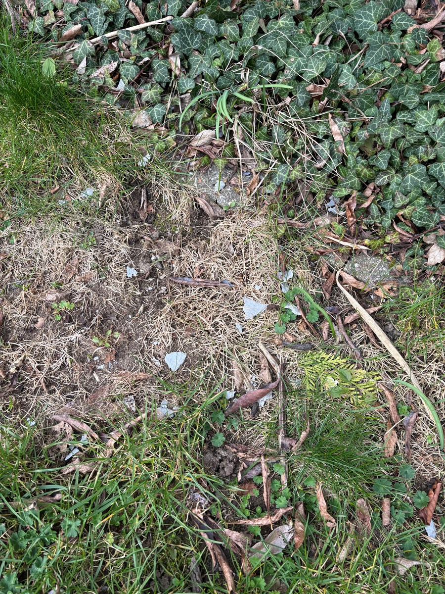

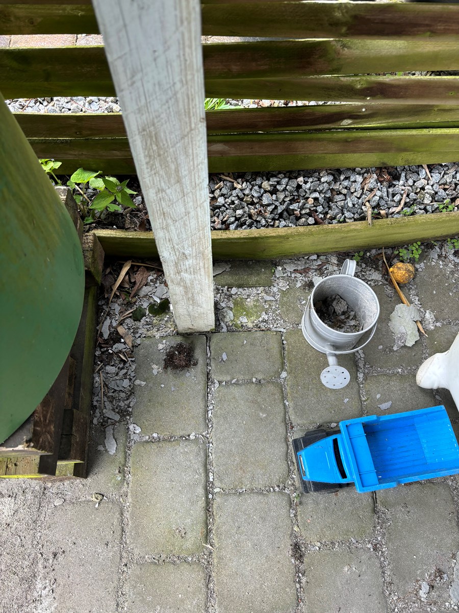

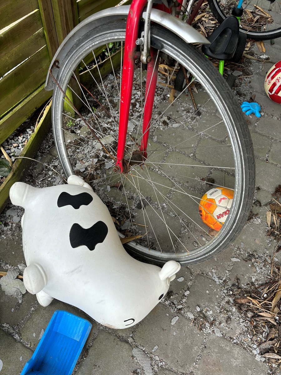

vi har en gammel garage med er asbesttag som drysser ned i vores have og små stykker der flyver af ved blæsevejr. Vi skal selvfølge have fjernet taget og revet garagen ned. Vi har desuden en cykelskur hvor der ligger en masse meget små iog store stykker inde under et halvtag. hvordan fjerner vi dette og hvad med vores have skal vi være nervøse. vi har små børn.

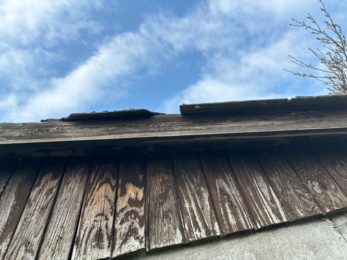

 tak og tak for svar :) garagen er fra 1965 og der står i beskrivelsen at der lagt bølge eternit på? vi kan se der er nogle plader der er gået i stykker rundt omkring på taget og der mangler stykker/kanter på pladerne også deres overflade (måske gamle snavs)

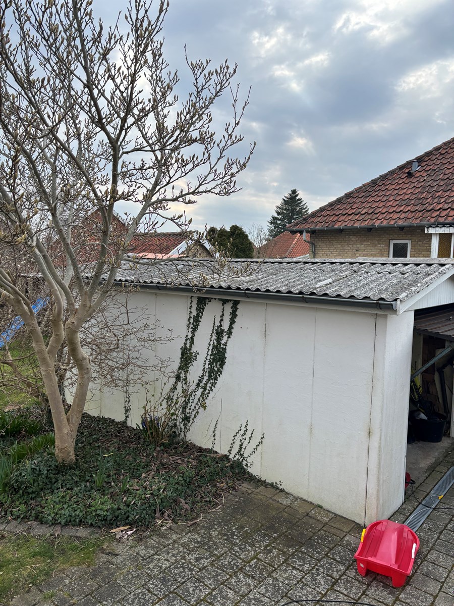

og et af taget
Bølgeeternit er jo lavet uden asbest siden 80'erne.
Så det kan jo være plader der er 20-40år gamle.
De asbest fri plader smuldrer og forgår langt hurtigere end dem med asbest.
Kan du finde et serienummer på en af pladerne, kan man slå op om det er med asbest.

Vi kunne umiddelbart ikke finde et serienummer. Må lige prøve og kigge lidt nærmere om vi kan finde et. Hvis vi får lavet en test-og det er aspest. Hvordan skal vi så forholde os til det. Bare få det fjernet også er det fint? ​
Der er kun den måde hvis det er med asbest. Så må du samle de stumper op som du finder og smide dem i skraldespand.
 Asbest kan påvirke vores luftveje, og det er støvet man skal være på vagt over for. Det er ved bearbejdning det især er galt.
Så de stumper som ligger i / på jorden udgør ikke nogen reel fare da de ikke støver.
1000 tak for svar. vi endte med at kontakte de gamle ejere af vores hus og det viser sig at de har skiftet taget i år 2000 og jo derfor er uden aspest :)))))) så dejligt
tinas skrev den 02-04-2024 13:38:50
Super godt, det ikke var asbest -
Ja synes også det ligner den måde de asbest fri plader smuldre på.
