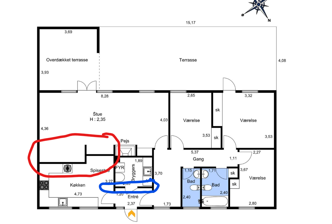

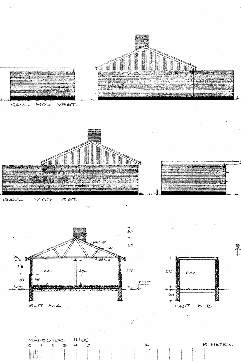

Min kæreste og jeg har købt hus og kunne i den forbindelse godt tænke os at vælte 2 vægge. Vi er dog blevet i tvivl om hvorvidt det kan lade sig gøre. Det ene er en letvæg / gipsopbygning den markeret med rødt. Udover det ville vi fjerne en murstensvæg placeret i bryggerset markeret med blå. Jeg har vedhæftet tegninger fra da huset blev bygget i 1968.

Den der er mærket med blå giver ingen problemer.
Den som er mærket med rød kunne godt være bærende selv om det er stolper og gipsbeklædning.
Men spærene er selvbærende gitterspær, så jeg ville vælte den lette skillevæg også.
Enig, gitterspærkonstruktionen er selvbærende og hviler på ydermurene. Hvis du går på loftet kan du sikkert også flytte isoleringen og få hånden under spærene og se at de ikke hviler på den indvendige væg til stuen.
Super, tak for svarene. Vi vælter væggene med ro i maven nu så. God påske :)
