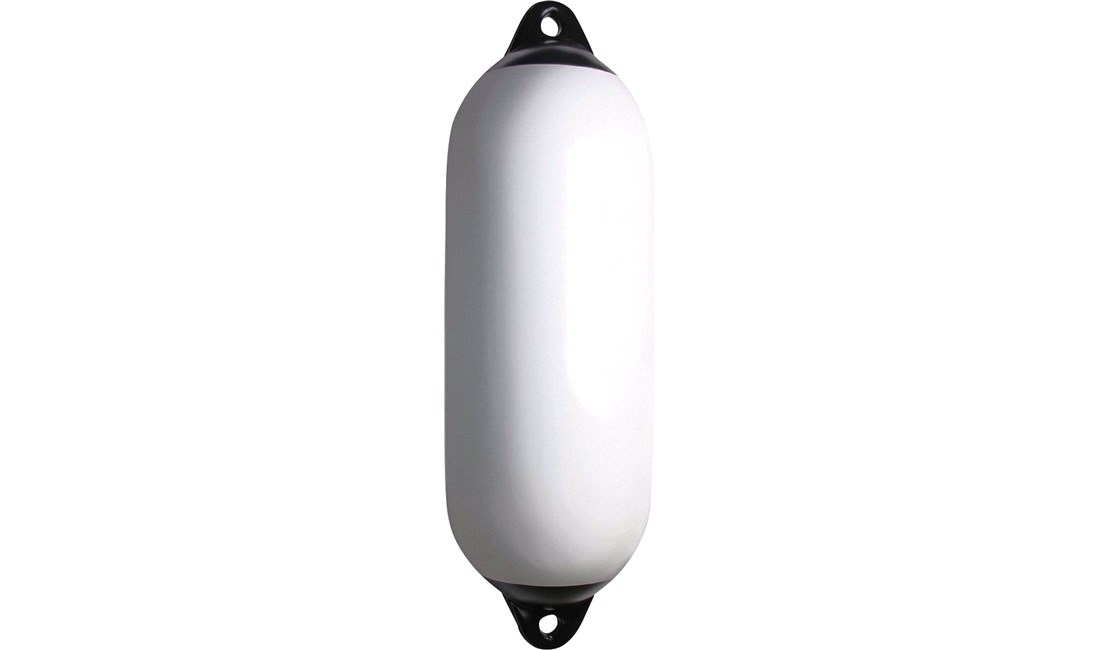

Du kan jo sætte nogle fendere op mellem båd og bro, de beskytter begge dele..

Hvis båden skal ligge på langs af broen så skal der bare et par fendere på, men jeg ville nok foretrække at ligge vinkelret på broen ved at lægge en betonklods med en fortøjningsbøje ude i vandet, og så fortøje agter til den, og fortil til broen. Så er der også plads til flere både på broen.Husk at bruge fortøjningsfjedre, eller såkaldte kødben så trækket i klamperne ikke bliver så kraftigt når det stormer.
