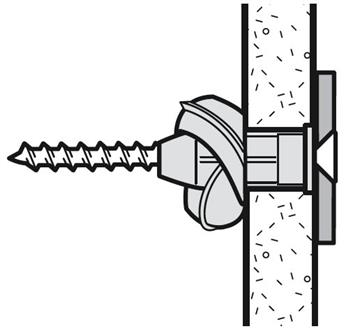

Hvis man har en gipsvæg bestående af 3 lag gips, hvordan skruer man så ting fast i væggen? Findes der rosetter, der kan nå igennem 3 lag og få fat på bagsiden, ligesom på billedet?

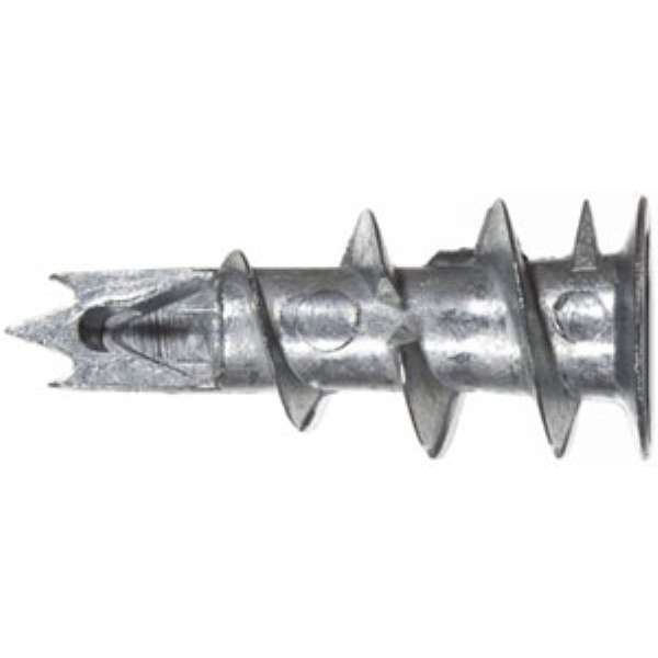

du kan evt. bruge en dubel af denne her type, hvis den ikke er lang nok til at nå igennem så bor et passende hul først..
jeg tænker de er 3x13mm =39mm. Jeg vil hænge en brusenichevæg af glas.

Jeg tænker man kan anvende ​denne. Skruen kan så udskiftes med en hvor længden passer til de 39 mm​​​
