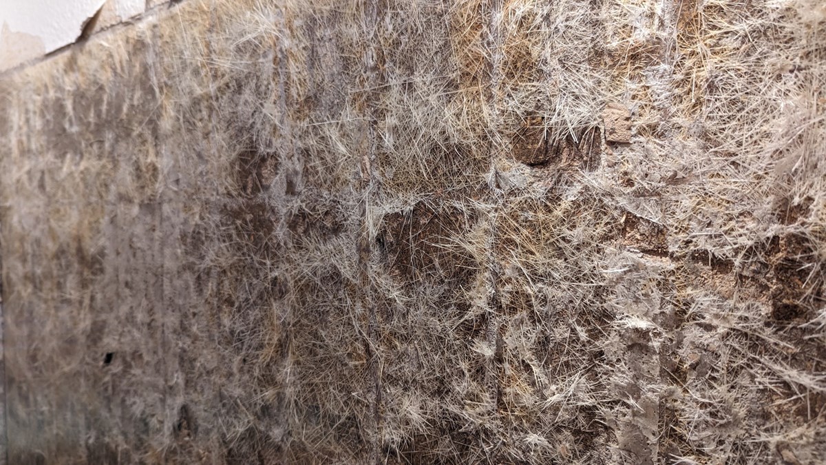

Jeg har haft problemer med fliserne på mit toilet fra 1978, da de var knækkede flere steder. Derfor fjernede jeg dem og planlægger nu at påføre sandspartel (først grov). Efter at have fjernet fliserne, har jeg bemærket en lugt fra det gamle lim, som nærmest er blevet absorberet af spånpladerne på væggen. Jeg vil nu slibe væggen, men jeg tror ikke umiddelbart, det er nok til at fjerne lugten fra limen. Er det tilstrækkeligt at spartle ovenpå, når det er diffusionsåbent, eller vil det være nødvendigt at bruge en spærregrunder først?

Fliselimen er fra en periode hvor der er brugt asbest i fliselim i vid udstrækning.
Du bør derfor ikke slibe i det, men få foretaget en prøve.
Hvis det er et badeværelse, ville jeg tage spånplader ned, da de ikke er gode til fugt.
Hvis det er et toilet, kan det være fint nok, men tænk i alle tilfælde på om du vil have fjernet pladen helt, da det nok er det letteste hvis man vil af med eventuel asbest.

Tak for svaret, Gregeren. Jeg har læst, at man stoppede med at bruge asbest i fliselim i 1974, så jeg havde egentlig tænkt, at det ikke var et problem. Men jeg tør da ikke, hvis du siger noget andet? Det er blot et lille gæstetoilet på 2 kvm, og nedtagning af spånpladerne er et stykke arbejde, som jeg meget gerne vil undgå. Vil det være en idé blot at give en spærregrunder, før jeg sandspartler?
Ja, Prøv med grunder.
Hvis fliserne har kunnet holde lugten inde, kan grunder nok også.
Du kommer jo også til at give det flere lag maling til sidst, som kapsler det inde.
Jeg kan sagtens forstå din prioritering ifh. det er et lille wc.
Endelig er der jo muligheden for bare at skære en gipsplade og skrue/lime udenpå.

Hej Gregeren. Tusind tak for dit svar og tid. Jeg har nu grundet og giver det første omgang spartel og lugten er forsvundet. 👍🙂
Blot en lille opfølgning - der var ikke asbest i prøverne. 👍
