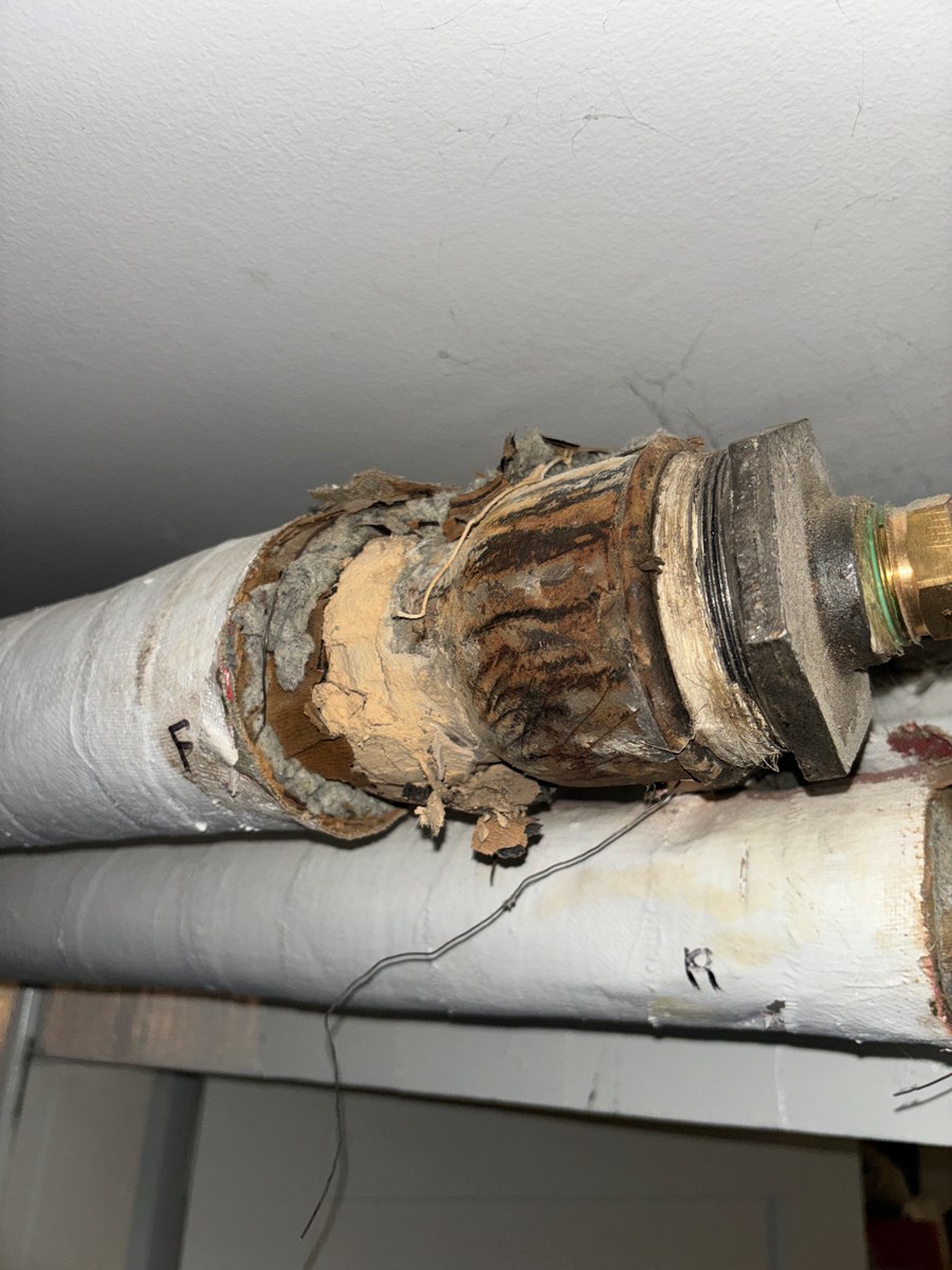

asbest? adamerik 16 25-03-2024 17:14 Hej :) Er der asbest i dette? Hus fra 1940 Originale rør, så vidt vides. Er død nervøs...vh Adam 2 svar Følg tråden Annonce Annonce Annonce
Gregeren 5657 2830 25-03-2024 17:34 Ja, det ligner rigtig nok kiselgur, som indeholder asbest. Det er den tørre ler-agtige lysebrune/næsten hvide dej der er trykket på.Resten kan også indeholde asbest, det kan sidde i pappet og ulden også, men det vides kun med sikkerhed med en prøve.Du kan tape en plastikpose ind over, så det ikke drysser ud i luften, og så er al faren drevet over.Det er først når man piller ved det, eller påvirker røret mekanisk, at man risikerer at det går i luften. Og når det er blotlagt selvfølgelig. Elektronikteknikeren
JohnLarsen 2863 3500 25-03-2024 20:51 Det er ok at respektere farligheden, men som med alt muligt andet bør man undersøge hvad der er hvor farligt. Desuden skal man være opmærksom på at nogen firmaers indtægter baserer sig på at så mange som muligt bliver bange.Læs gerne her og her. Der findes flere lignende steder. Alle besparelser omregnes til fl. rødvin👍
