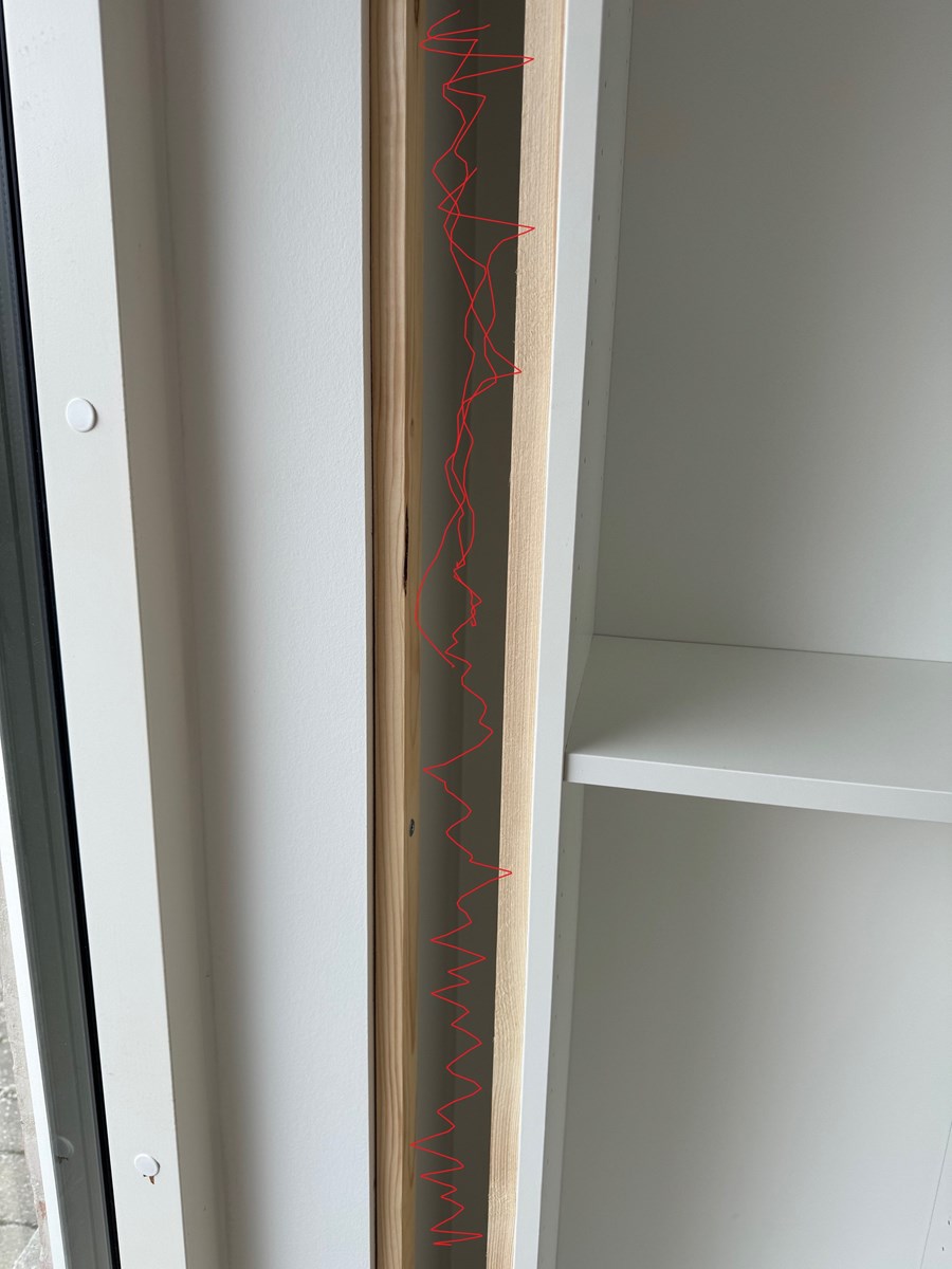

Halløjsa,
Har lavet et reolsystem hvor der i den ene side er luft (ca. 10 cm.) mellem ydermur (tegl-isolering-multiplade) og reol. Kan jeg godt klemme noget isolering ind i hulrummet, uden at tænke videre over det? Formålet er, at begrænse lyd mod tilstødende værelse bag reolen...
God dag derude!
Hvis rummene på begge sider af væggen er varme rum så er der ikke noget problem i at lægge noget ekstra isolering ind.
Det er en ydervæg venstre, med isolering i hulrum. Men den kan man vel ikke klassificere som varm?
Hvis det er en ydervæg, så må du ikke lægge mere isolering ind i hulrummet end hvad de svarer til 1/3 af den totale isolering, efter du har lagt den ekstra isolering ind. Ellers kan der opstå problemer med kondens på indersiden af dampspærren. Hvis det er et relativt nyt hus så er der nok ikke nogen problemer med at fylde det lille hulrum op med isolering.
Men der er da ingen dampspærre i muren!? Jeg har tegl-isolering-porerbeton…
Det giver stort set ingen lyddæmpning at isolere, så med mindre du allerede har en åben pakke isolering er det spild af penge.
Lydisolering kræver tunge materialer.
