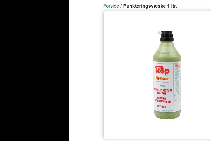

På mit tidligere arbejde havde vi punkteringsvæske i dækkene, på et par Kubota plænetraktore, det virkede fortrinligt, vi havde ingen punkteringer, som vi ellers havde døjet med. ​LINK​​​
Jeg tror da at den punkteringsvæske lige er det jeg leder efter. Jeg syntes godt jeg havde hørt noget om en væske der lå i dækket og det må så være det.

 den er netop beregnet til at forebygge , dækket når normalt ikke at blive helt faldt før det er tæt igen

Jeg har bestilt mig sådan en dunk der er linket til. Så ser jeg hvordan det går her gennem sommeren, og giver en statusrapport til efteråret. Tak for de gode svar 🙂
