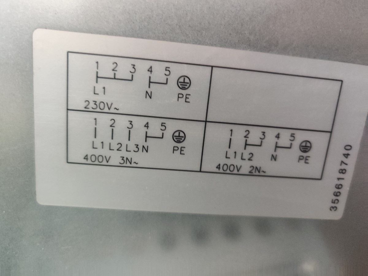

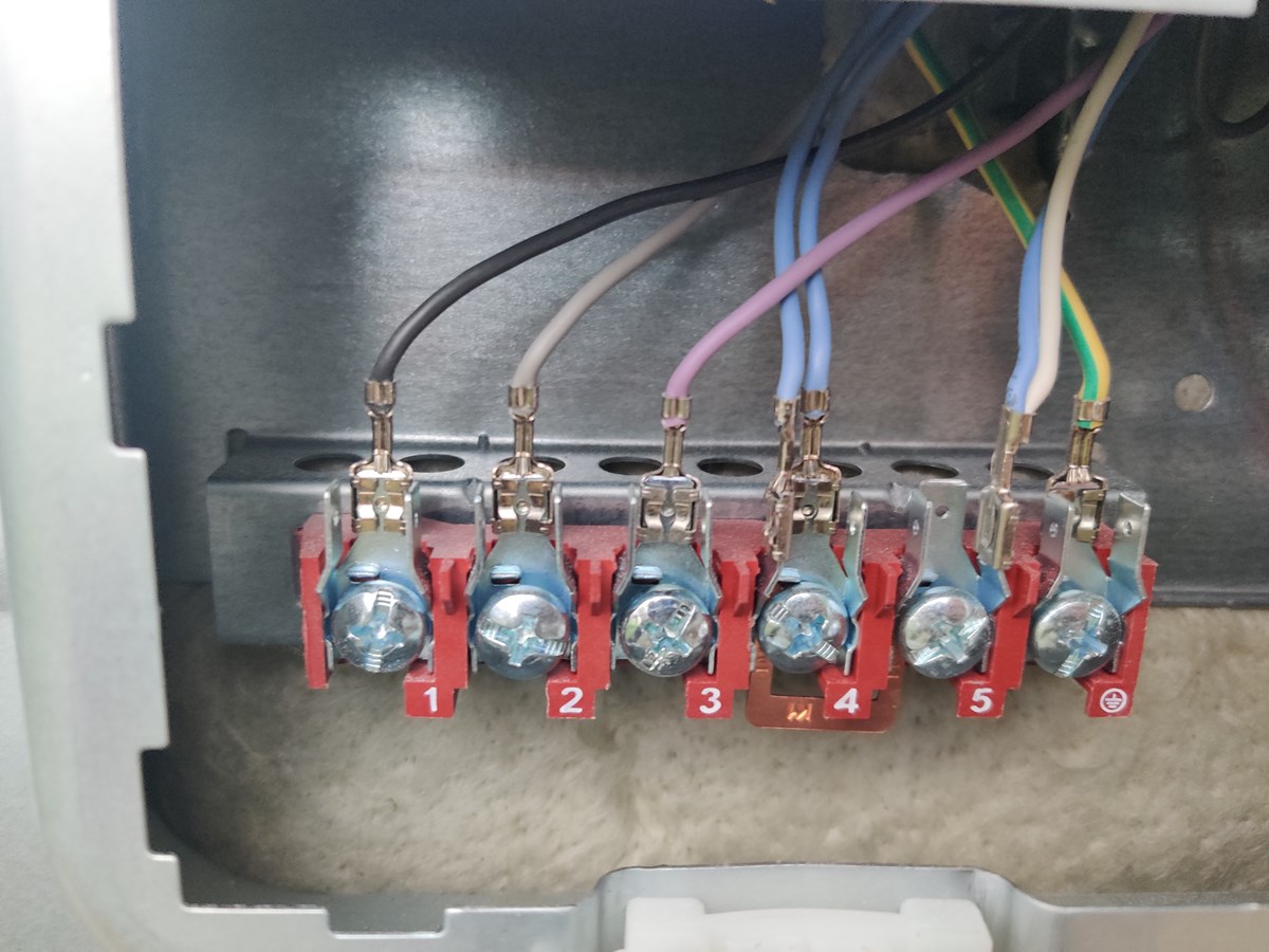

komfur man 2 4773 24-03-2024 18:21 Hej jeg har et komfur der skal tilsluttes 220 v der sidder et diagram bagpå det er beregnet til 380 v hvordan forbinder jeg til 220 v 2 svar Følg tråden Annonce Annonce Annonce
Piskeris 342 24-03-2024 19:15 Har du et komfur-udtag eller lign. det skal sluttes til? Tag gerne et billede af der hvor det skal forbindes - medmindre det vitterlig er en alm. stikkontakt... Det vil være atypisk at forbinde til 230v i DK, det skal være et komfur (uden ovn) der kan programeres ned i effekt, eftersom du kun har 1/3 af effekten tilrådighed på 230v tilslutning.
Gregeren 5657 2830 24-03-2024 19:22 Du kan ikke trække et helt komfur på 230v i Danmark, da man overstiger sikringens størrelse, som typisk er på 16A for et komfurudtag, og 10A for et alm. udtag.Komfuret kan snildt trække 2 til 3 gange så meget, derfor behovet for flere faser.Et komfurudtag har almindeligvis flere faser, på hver 230v, og det giver så 400v faserne imellem.Tilslutning til én fase, og dermed 230V, er vist på tilslutningsdiagrammet på det billede du har sat ind.Læg et billede ind af dit udtag, så hjælper vi gerne. Elektronikteknikeren
