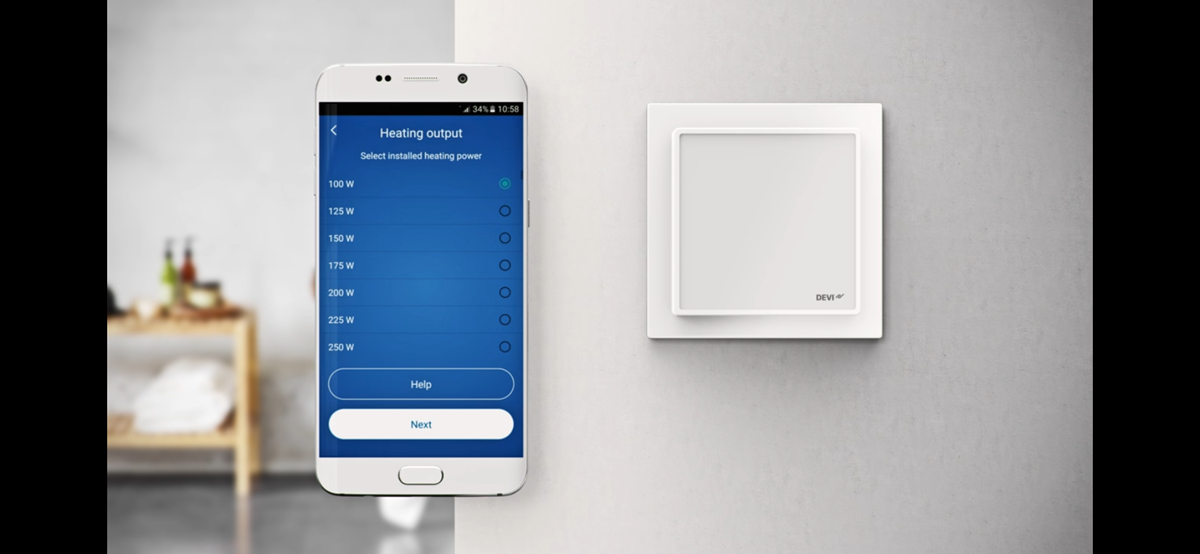

Ved opsætning spørger den om at vælge “Heating output”. Se billede.
Jeg er med på at man kan ændre temperaturen i app efterfølgende.
Er det mon hvor hurtigt den skal opvarme?
Har som udgangspunkt sat den på 325W til 3m2 flisegulv.

Din nye termostat har mulighed for forskellig effekt ved hjælp af pulsbredde modulation PWM. det betyder at du kan vælge en effekt, som varmer hele tiden. Hvis temperaturen på gulvet så ikke er høj nok vælger du en større effekt. Med fuld effekt overtager termostaten styringen. Gulvvarme er langsomt reagerende, så du skal udvise tålmodighed i ændring af effekt.
Der står, at du skal indstille den nominelle effekt i din gulvvarme. Du indstiller altså ikke hvor meget effekt, der afgives (som jeg troede efter din første forklaring), men hvad varmelegemerne kan afgive. Det bruges nok kun til at beregne dit strømforbrug til gulvvarmen.
