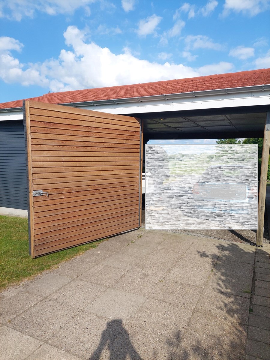

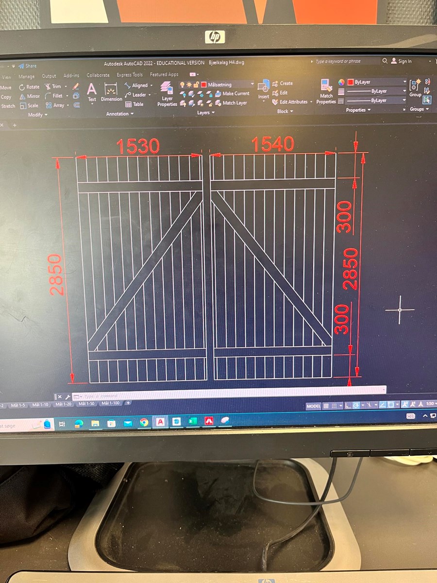

Jeg står og skal lave en stor 2 delt port i vores stald da den gamle ikke kan mere.. og er lidt i tvivl om hvilken størrelse hængsler og hvilken som et bedste.
Den måde som den gamle sidder på er ikke en mulig da det skal gøres lidt mere moderne.
Der tænker enten 2 eller 3 hængsler per side?
Lad mig høre jeres forslag?
Tak på forhånd 😊

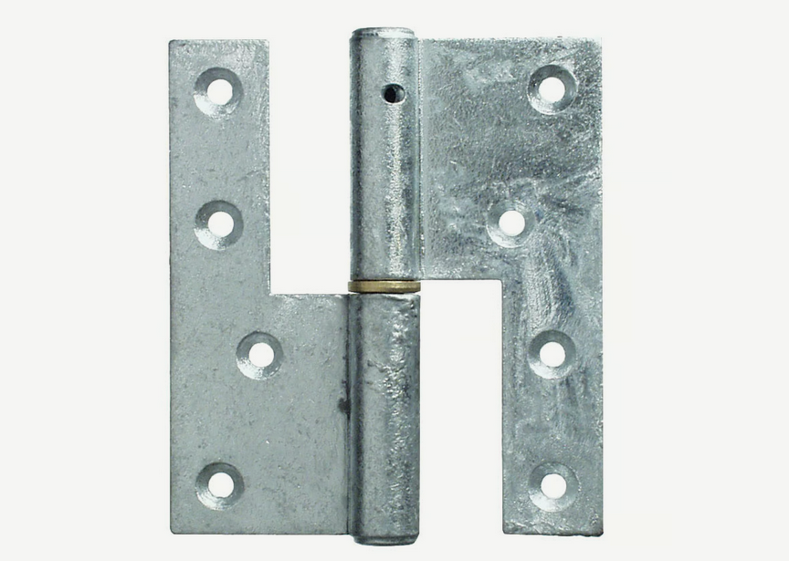

LINK Hængsler​​​
Sådan som du tegner din port indbyder det til 2 stk PN hængsler LINK i hver port
Skal der være en træramme så er dette en udmærket løsning. Er der ingen ramme så skal du sikre dig at det kan gøres fast i muren.
