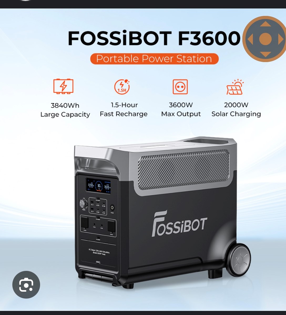

Jeg har en powerstation på batteri (og en benzingenerator som jeg nærmest ikke har brugt men samme problematik).
Det er en Fossibot F3600, der kan levere en fase 3600 watt og batteriet er knap 4 kWh. Der er 3 220v stik ud.
Den kan lades enten via netstrøm  (2200 watt) eller vha. solcellepaneler på op til 2000 W). Kan endda lade den op med min bil der har 220v ud via V2L.
Super potent enhed som jeg er glad for og den kan trække det meste i kolonihaven, endda en kogeplade, lille vandvarmer, varmeblæser mv. - dog ikke på en gang…
Den har ikke jordforbindelse, og det generer mig lidt, så mit spørgsmål går på om man kan tænke det ind på en måde? Der er jo ikke som sådan indgang til det på enheden. Kunne man forestille sig en byggetavle som tilsluttes powerstation og i byggetavlen tilføres jord fra et passende jordspyd?
Det hele er løse dele, så der er ikke en fast installation.
Jeg tænker man står i lignende situationer på byggepladser mv. med generatorer og powerstations der skal levere strøm til potent elværktøj hvor jord er påkrævet.
Hvad har du af udstyr der ikke er dobbelt isoleret
Det skal en elektriker nok svare på - umiddelbart kunne jeg tro DENNE, kombineret med et jordspyd, vil kunne virke til dit brug. Men vent lige på de faglige svar...
  • Hvis din generator har den ene pol forbundet til stel, kan du forbinde stellet til jord. Ellers er spændingen normalt svævende i forhold til jord. Det betyder at du skal røre begge poler for at få stød. Det betyder at du ikke har brug for jorden.
