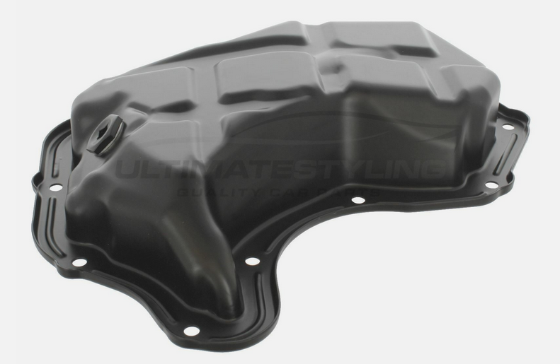

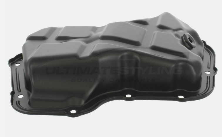

Nu dæmrer det, hvorfor fyldemængde og skiftemængde ikke er den samme... Herunder er billeder af bundkarret til en 1.2 dig-t motor. Hvem i hede hule !"#¤%& helvede designer et bundkar, der aldrig kan tømmes helt??

Dem designer sådan et bundkar, er de samme som har svært ved at tjene penge på nye biler, og derfor må prøve at sælge flere services og OEM reservedele.
"Bundkar skiftes for hver 20.000km" 😝
Elektronikteknikeren
Det burde hedde en "spånbakke"!
En a mine venner har en Pegøjt, hvor tandremmen kører ned i sumpen. For sjov siger han, at han skifter tandrem og olie efter hver anden tankning. Reelt holder tandremmen ca 50-60 000 km. Derpå er den smuldret så meget, at resterne sidder i oliesien og bilen kommer med olietryksalarm, når der accelereres. Den slags design holder da mekanikere og reservedelspushere lidt mere end i live.
