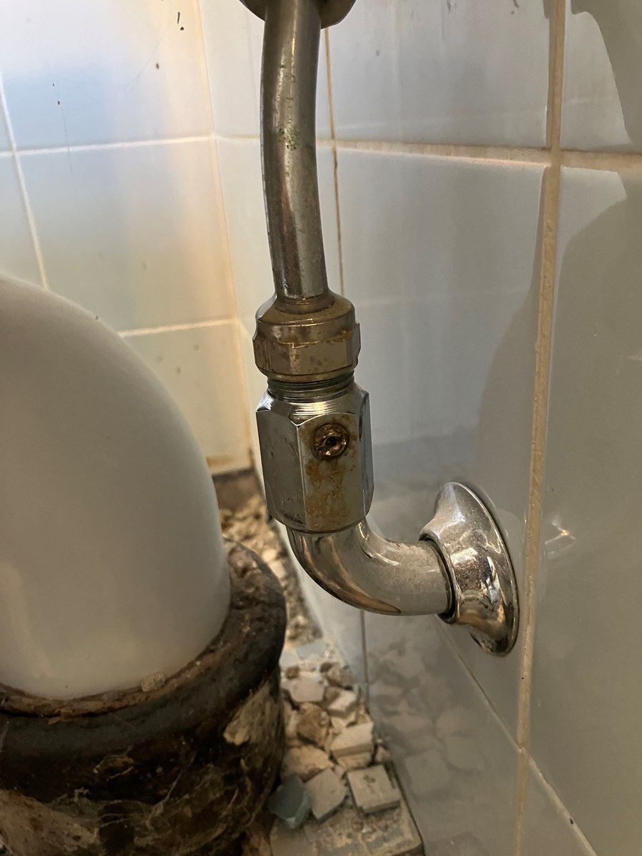

Hvordan lukker jeg for vand til toilet
Hvordan lukker jeg denne? Hvilket værktøj? Skruetrækker ned fladnæse ikke bred nok…
Du skal have en bred skruetrækker der passer til kærven, eller bedre, en “umbraco” nøgle. Der er en nøgle med et sekskantet hoved. De findes i sæt, men i mange møbel samlesæt føger der også en “lidt billig” nøgle med. Måske du har en “bits” til din skruemaskine der passer. Ventilen skal drejes 90o.
Hvis det ikke lykkes for dig, kan du sikkert lukke ved afgangen fra din vandmåler.
En bredere skruetrækker eller en unbraconøgle.
Tak Søren! Det virkede. Og særlig tak for at ​den omhyggelige beskrivelse. Jeg fandt en ​gammel bit der passede :)
