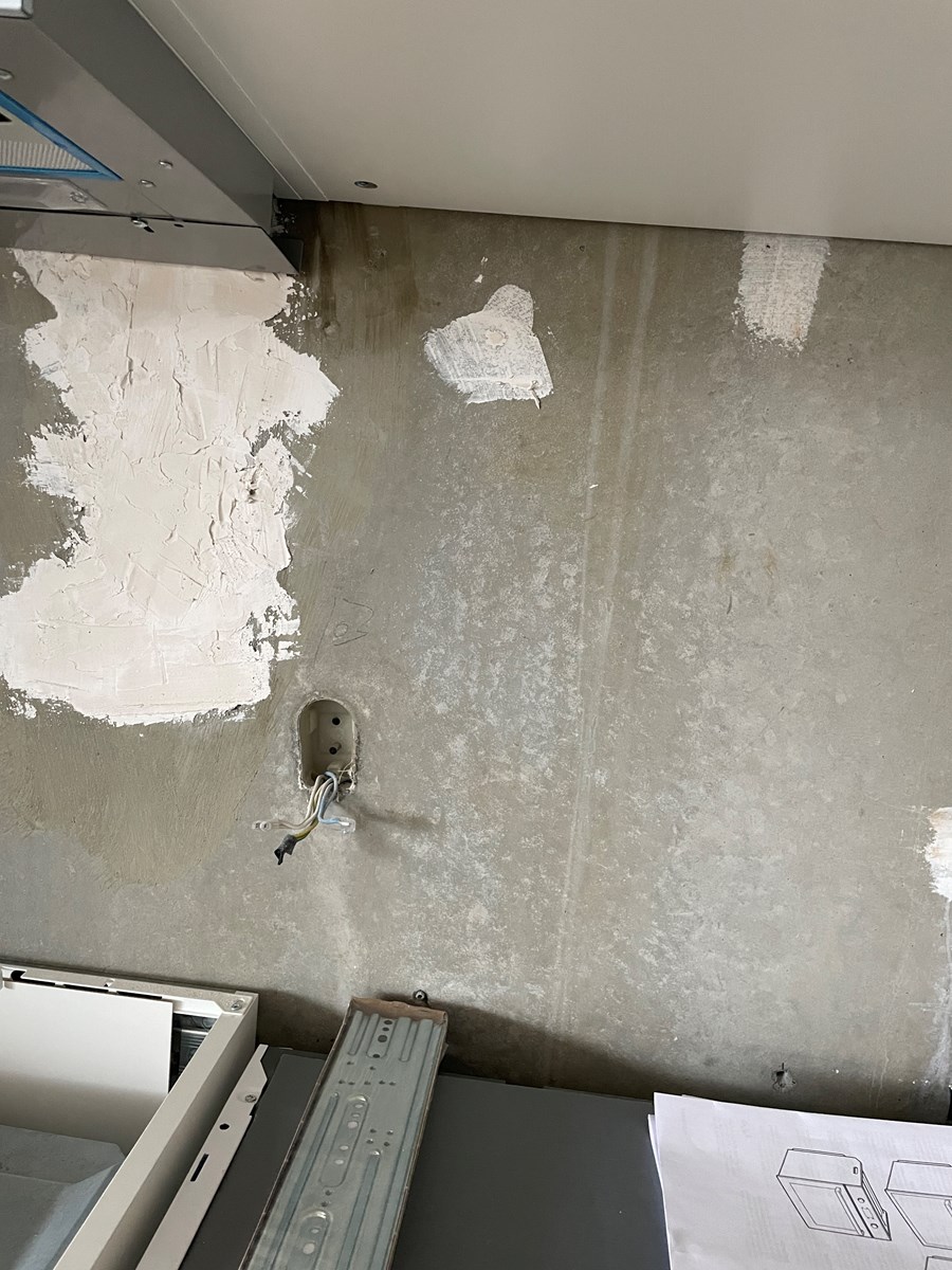

Lige pt. er der en lidt ujævn betonvæg som desværre har for mange spartelpletter m.m. til at blive flot og jævn.

Tak for svar. Væggen bliver ikke en flot betonvæg som den er. Der er spartel og revner som på foto.
Ønsker jo netop et betonlook, så der skal ikke males. Pladen jeg ville sætte op sku jo bare være 6-8mm, så ikke fordi den stjæler den helt store bordplads.

Ja umiddelbart syntes jeg også de findes rigtige pæne. Men ville helst undgå fugerne. Men måske det ikke gør det store.
Den nuværende væg er lidt ujævn fra spartel osv. Er der tommelfinger regel for hvor ujævn den må være for at der kan monteres vægfliser?
Og så er der også lige det men, at der er to stikkontakter. Det virker lidt tricky at skære ud til dem?

De ujævne spartel områder skal naturligvis slibes glatte.
