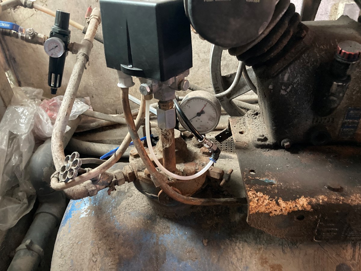

Har for nyligt skiftet pressotat til en condor mdr 3. Den virker umiddelbart som den skal, men når den når det ønskede tryk og slår fra, fiser luften direkte ud fra aflastningsventilen indtil den tænder igen ved 6.5 bar og holder tæt indtil den slukker igen.

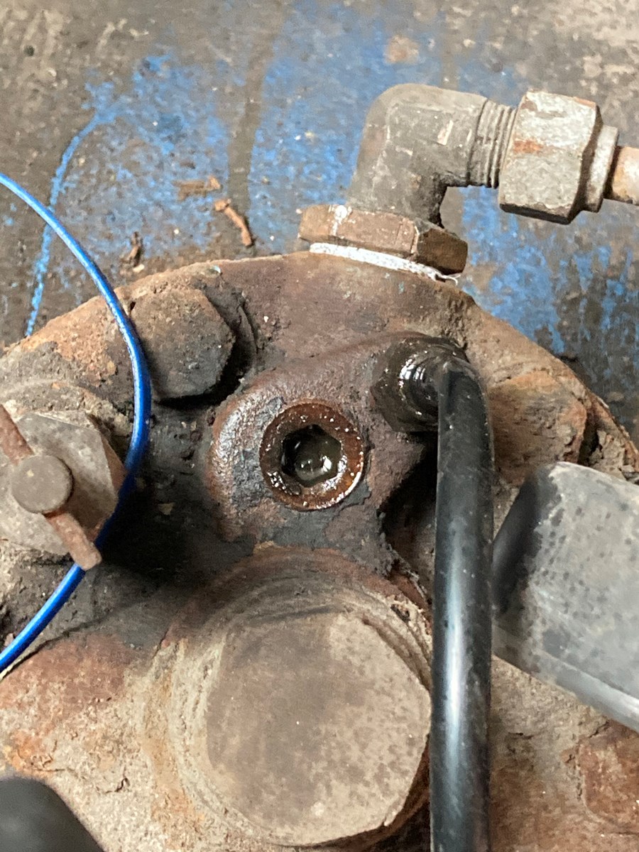

Er det denne skrue du siger Der skjuler kontraventilen ? (Vedhæftet billede)
Den sorte slange, hvor der monteret en kobling til den hvide, sad i den tidligere pressotat, men da den nye pressotat har en ​6mm push in, så deraf er der ​monterer de koblinger, da den ​forrige pressotat var en 8mm.
Det ser ud til at være monteret korrekt. Det er en af de 2 skruer som er på billedet, men jeg mener det er den store sekskantede men jeg er lidt i tvivl.
Du skal naturligvis sikre dig at tanken er trykløs før du skruer dem af.
Det var den store, ny kugle og ny fjeder så spiller det bare.
