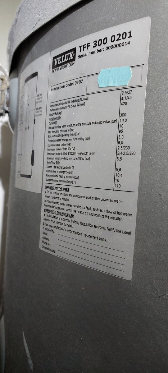

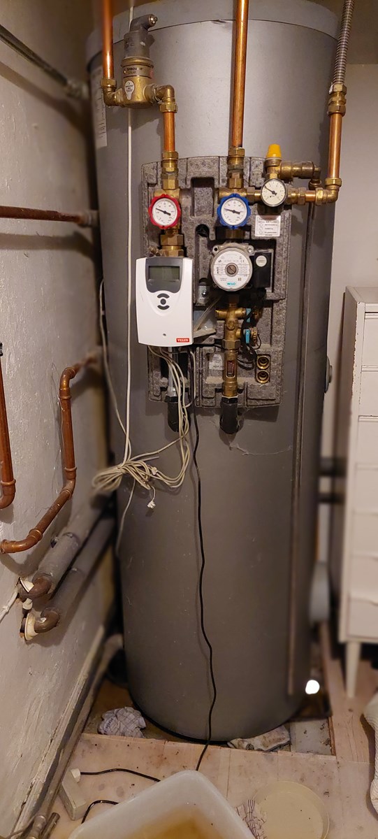

Min svigersøns varmtvandsbeholder til solvarme,model Velux TFF 300 0201 drypper meget i bunden hvad kan der være galt,ikke nemt at se hvor det kommer fra da den er indhyllet i en skumkappe,nu har vi lukket for vandet ind til den for den drypper rigtigt meget,skal lige siges vi har ikke meget forstand på det,kan den være tæret op ?
7 svar
Beholderen er sikkert tæret op. Er magnesium anoden blevet forskriftmæssigt efterset og udskiftet?
Hej Søren
Nej den er aldrig blevet skiftet,så den er nok tæret op
Den må jo ikke være ret gammel siden den stadig er monteret med en forlængerledning
Nå ironi til side.
Du kunne jo skære en ordentlig luns ( 50 x 50 cm ) af isolering nederst så du bedre kan se hvor vandet kommer fra.
Komme det oppe fra en af rørtilslutninger, så kan det sikkert pakkes om. og isolerings stykket kan limes ind igen.
Kommer det fra tæring så skal du alligevel have den smidt ud.
Det er vist et generelt problem at eftersynet af anode glemmes, så derfor vil varmtvandsbeholdere generelt ruste op. Eftersynet bør nok foretages 2 år efter installation, og så måske lidt sjælnere når man har styr på hvor hurtig anoden tæres. I nyere beholdere, hvor anoden er elektrisk isoleret fra beholderen, er det let at måle om den elektriske modstand indikerer effektiv anode.“
