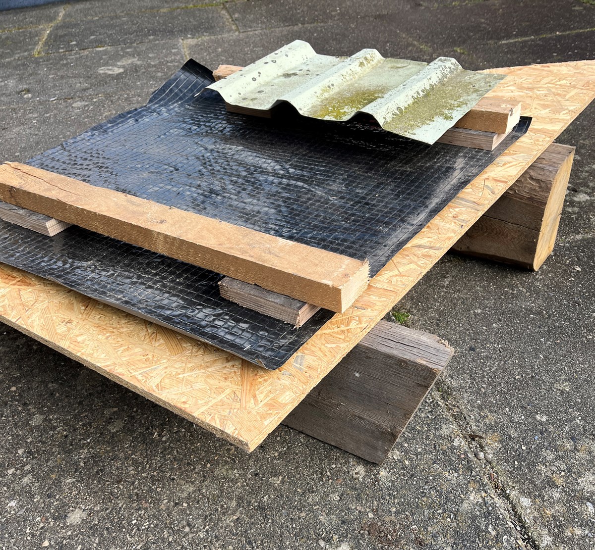

Jeg tænker at opbygge taget på denne måde
Det vil helt sikkert virke, du skal nok vælge OSB 3 plader..

Mit projekt er en åben carport, med tværgående bærende bjælker. Derfor vælger jeg tynde osb plader som bliver malet på undersiden før de lægges op. Jeg håber at evt. kondensdryp bliver ledt væk når der er rimelig fald på undertags plastikken.
Min "opskrift" er for at undgå kondens. Det har virket både i lukket skur og åben brændehus.
