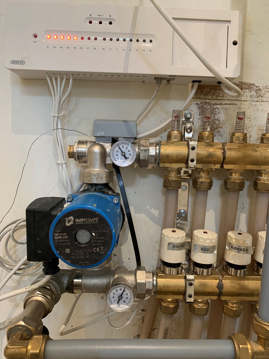

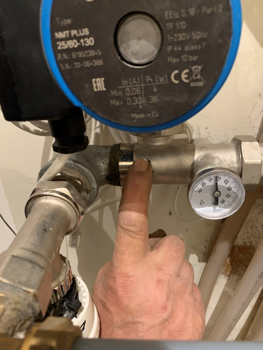

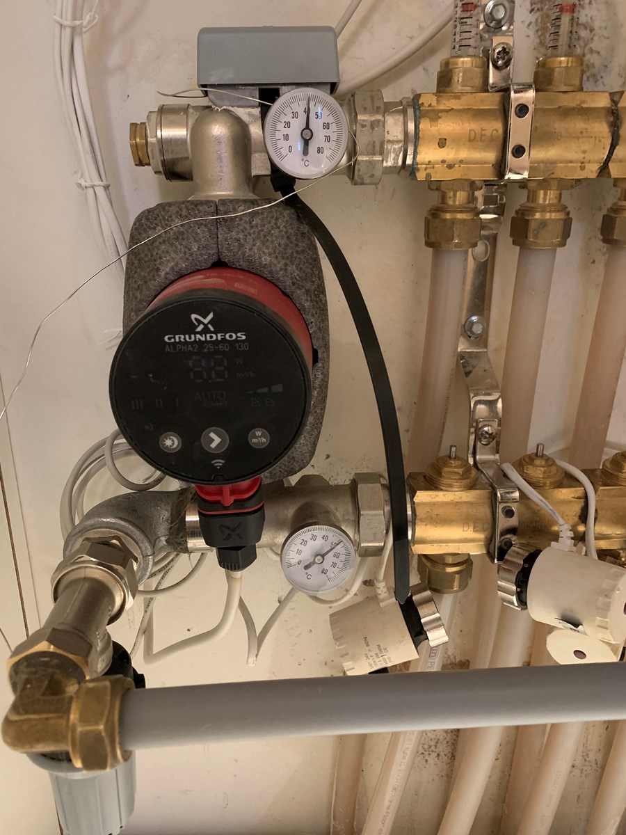

Det har virket indtil vi skiftede varmeveksleren som var utæt. Nu kan jeg mærke at der kommer meget varmt vand indtil pumpen, men efter pumpen er der kun 25 gr der går ud i mine gulvvarme rør. Hvis jeg så slukker for pumpen, bliver retur 55 gr. Og frem 45 gr. Det er som om det køre modsat. Pumpen vender med pil opad. Jeg har skiftet pumpe, fremløbs termostat + shunt, tjekket kontraventil og ingen ting hjælper. Ved ikke hvad jeg skal stille op mere. Er der nogen der har en løsning vi ikke har prøvet?
