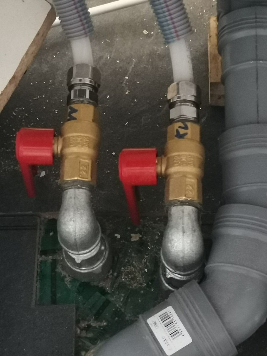

Helt klart en kugleventil i skabet, til hhv. Koldt og varmt. Det kan fint være en mini kugleventil.

Jeg kiggede lige på installationen i køkkenet som en vvs'er har lavet. Jeg tænker at det er noget i stil med det på billedet der ville være vejen frem. Bare uden primofit selvfølgelig og i mindre dimensioner som ev elmand foreslår.
