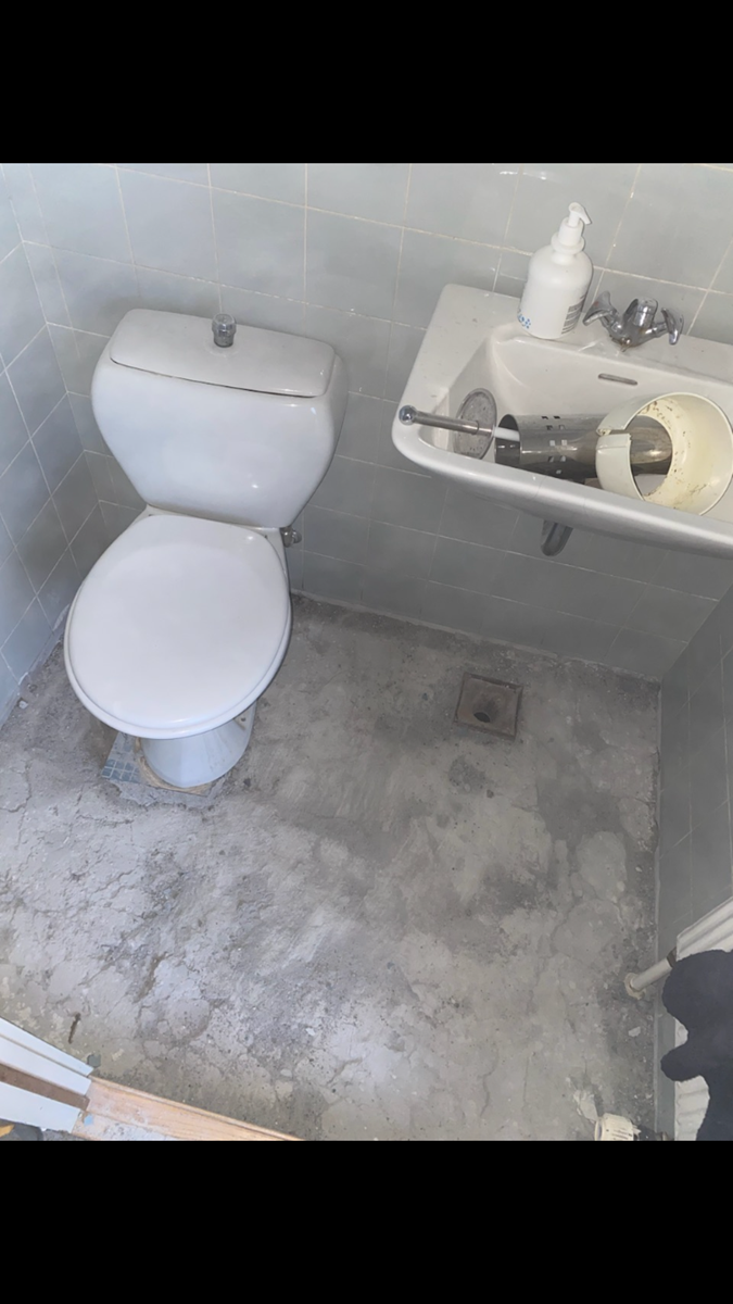

Er ved at fjerne gulv. Indtil nu har mine varmerør ligget over fundament (klaplag eller hvad det kaldes) men på vores ene toilet ligger det nu støbt ned i fundamentet. Min borehammer kan ikke komme igennem.
Kan jeg uden problem slå dette fundament op med en nedbrydningshammer og skal jeg være ops på noget ift sokkel eller andet - eller er det bare derudaf?

Er opbygning som jeg beskriver så bruger du bare den store hammer. Der vil uden yvivl ikke være forbindelse imellem fundament og så terrændæk. Det er støbt hver for sig.

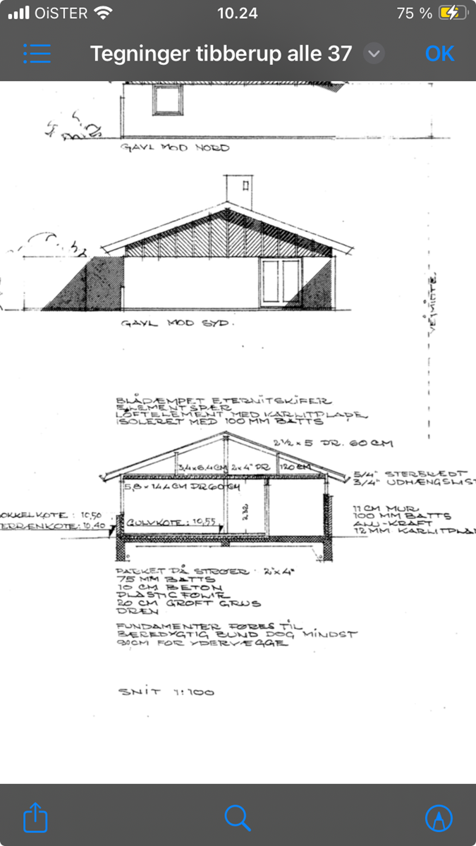

Tak - så vidt jeg kan se er mit terræn bygget således op: grus og beton. Så de mener bare jeg skal hugge ned til gruset og støbe nyt?  Bør jeg skære fri af sokkel?
På den tid støbte man de fleste steder gulve efter at sokkel og vægge var bygget op. Nu laver man ofte hele gulvpladen og så derefter bygger vægge op.
Men med den alder ville jeg begynde lidt fra væggen og hugge op, Grave lidt ind under og så se om det ikke skiller fint ude ved væggen.
Du kn risikere at skillevægge i huset skal undermures. Altså at du kun skal grave 1 meter ud under væggen og å mure op under der eventuel med leca blokke Hvis det er tilfældet å vender du tilbage og får en mere detaljeret gennemgang af det.
