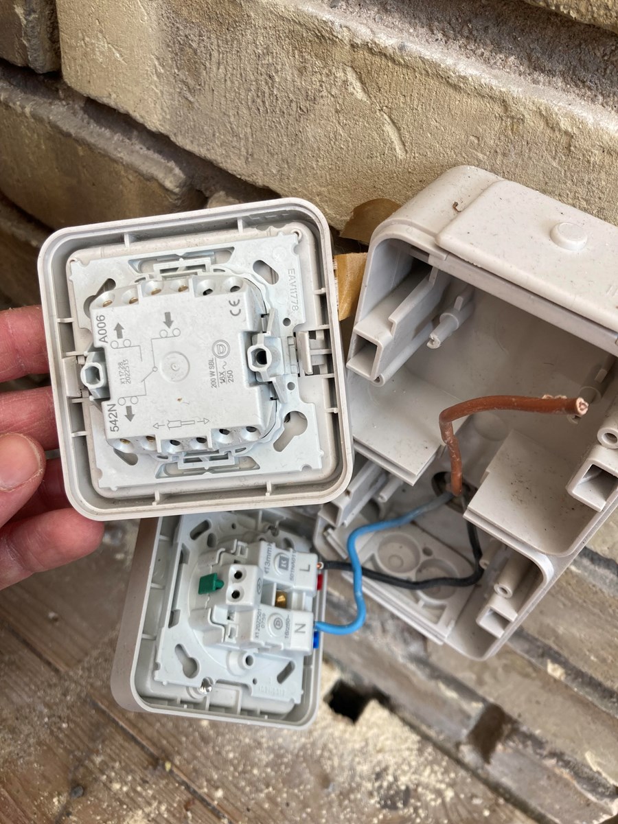

Jeg har sat en stikkontakt med afbryder op. Stikkontakten virker fint, men jeg har ikke sluttet afbryderen til. Jeg er i tvivl om, hvordan jeg gør.
Skal jeg sætte en kort ledning i L på stikkontakten og sætte den op i afbryderen (i så fald: hvor?) Og skal nulledningen flyttes fra N på stikkontakten til et sted på afbryderen?
Det er en LK Opus 73, vist nok med korrespondance (men jeg skal ikke bruge korrespondancen). Har købt den i Jem og Fix, men tror det er den her.

Du skal lade den blå N være hvor den er, og flytte den sorte L til pil ind på afbryderen og sætte en stump i mellem pil ud og der hvor den sorte var på stikkontakten.

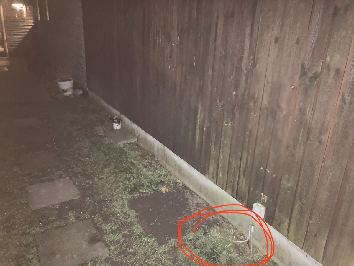

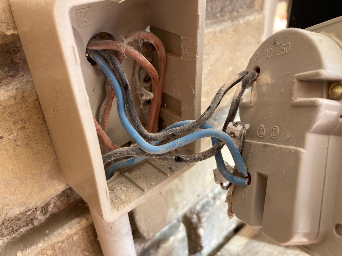

Sagen er, at jeg er ved at rive en havestue ned. Før var der indendørs stikkontakter, men når havestuen er nede kommer de jo ud i det fri. Det så ud som nedenfor før. De ledninger der løber ned i røret, forsynede en lader til en robotklipper til strøm. Der var et jordspyd, så det ud til. Men der går jo ikke en grøn-gul jordledning ned i røret
Du skal enten have trukket en løs jordleder eller nyt kabel. Ved udendørs installationer, er det ikke lovligt at undvære jordleder....
Hvis du har mulighed for at bytte sort og brun på det sted, hvor de tre ledninger brun, sort og  blå kommer fra, kan du bruge den sorte som tændledning fra afbryderen. Du forbinder så brun til afbryderens klemme pil ind.
 og lægger en lus til stikkontaktens pil ind. Nulledningen skal kun forbindes til stikkontaktens nulklemme. Den sorte forbinder du til en af pil ud på afbryderen. Hvis afbryderne virker omvendt, flytter du den sorte til den anden pil ud. Jordledningen kan du måske finde i installationen til stikkontakten til plæneklipperen. Der skal være en aktiv jord i stikkontakten, du vil installere.
Det lykkedes. Det virker - men er ikke koblet til jord.

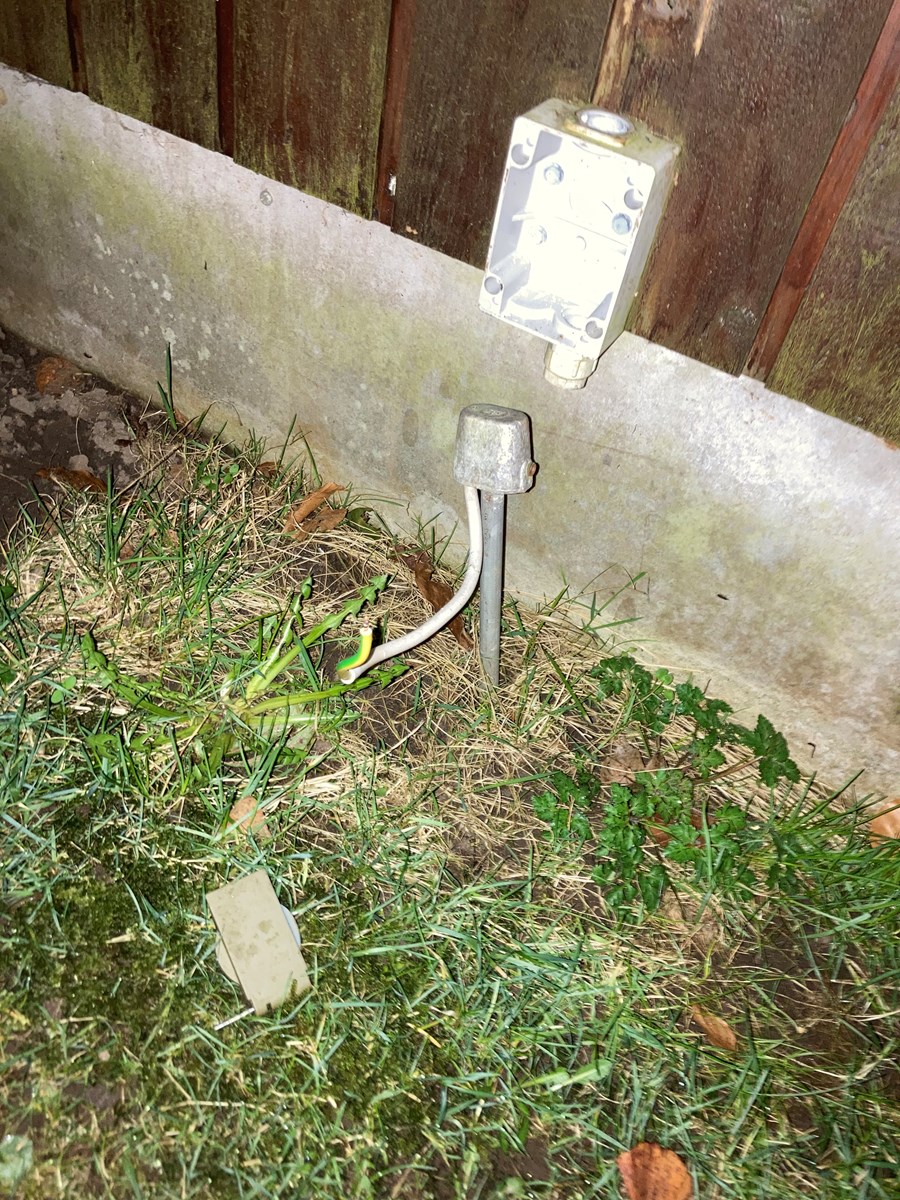

Jeg har vist et jordspyd, der hvor græsslåmaskineopladeren var. Men tænker ikke det er noget, man selv lige forbinder med udendørs stikkontakter? Det står også et lidt dumt sted - for enden af den havestue jeg skal rive ned og erstatte med terrasse.

Kan du ikke bare få "elektrikeren" til at flytte jordspyddet hen under den nyetablerede stikkontakt?

Jo, elektrikeren skal flytte jordspyddet hen under kontakterne. Og jeg tror det bliver en elektriker uden anførselstegn, Fabrin. Hvis man skal bryde autorisationsreglerne, skal man nok have bedre overblik over det hele end jeg har.
