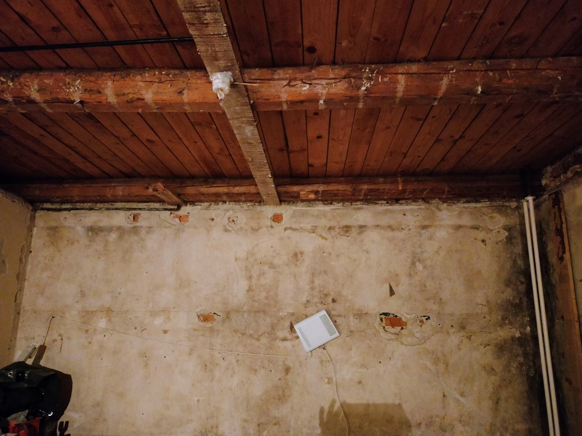

Jeg har en bjælke i min etageadskillelse op mod gavlen, hvor der er et lille område med konstateret gul tømmer svamp. Det skal skæres væk og udbedres! Men hvordan kan jeg lave en erstatning for den bjælke der er?
 Jeg har været ude og kigge i skunken og tag spærret står direkte ovenpå spærfoden, så jeg kan ikke fjerne den helt derude uden det bliver en ret omfattende operation. Hvordan kan man lave en laske med et stykke mit på bjælken, så den ikke mister sin bærende evne?
Jeg ville være meget taknemmelig for jeres forslag!

Jeg ville nok få fat i noget spærtræ på måske 15 x 5 x 300 cm. Så ville jeg sætte et stykke på begge sider af den nuværende bjælke - og så bolde de 2 stykker spærtræ fast på den eksterende bjælkemed møtrikker / bolte / gevindjern.

 Jah, det ender jo nok med en løsning i den dur, men jeg håbede lidt på det var en lidt mere æstetisk metode, så bjælken blev en hel bjælke igen, evt med en stor lus i en bestemt udformning så den kunne holde vægten..

Hvis ikke bjælken skal være synlig, så er den viste metode super. hvis det skal ende som synlige bjælker så må du gå hele vejen, og få tagspær skåret fri og sætte en ny bjælke ind helt derud.
Tagspær kan så kobles sammen med bjælken igen med 20 mm krydsfiner trekant på begge sider.

 Den kommer ikke til at være synlig, der skal være badeværelse under den...
Men! Bjælken ligger helt op af gavlen, så jeg kan ikke laske på begge sidder, sætter man så bare dobbelt på den ene side?
