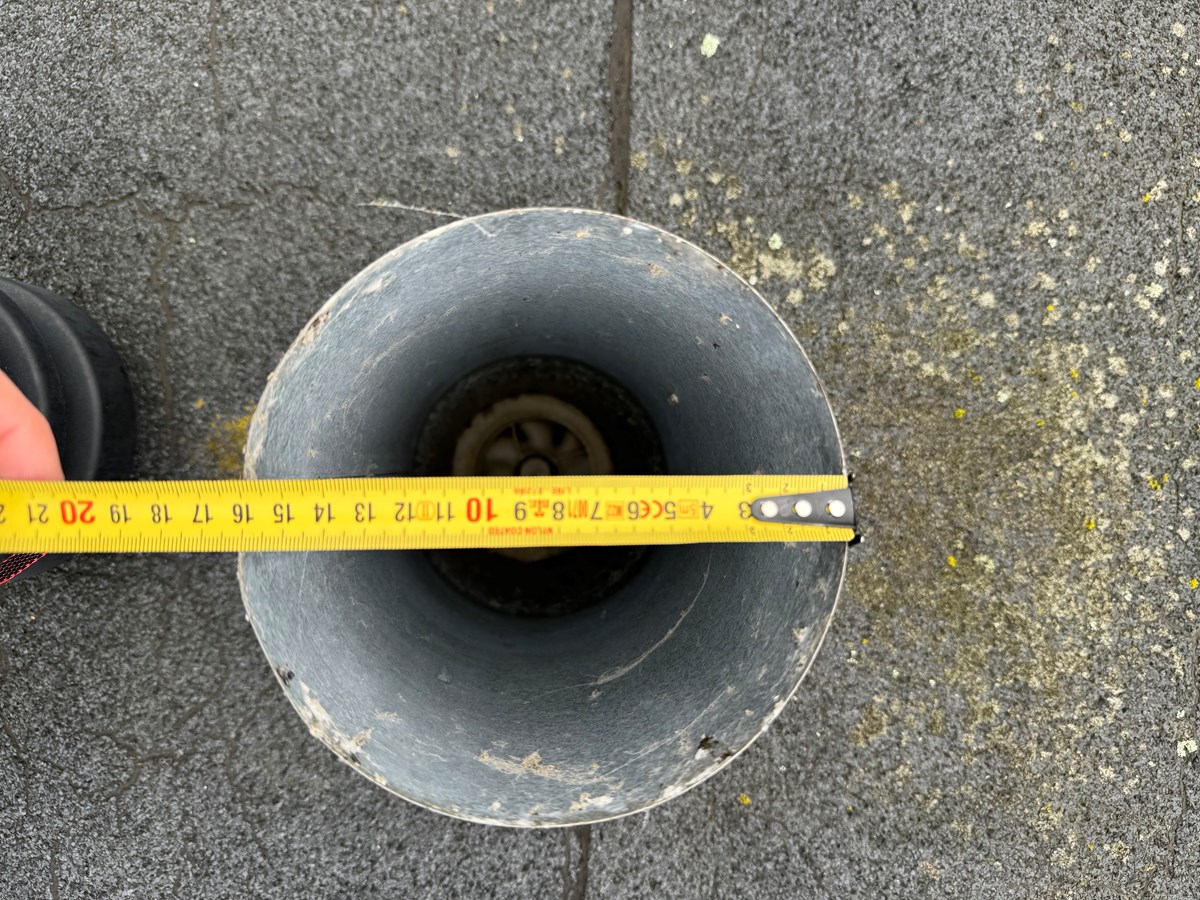

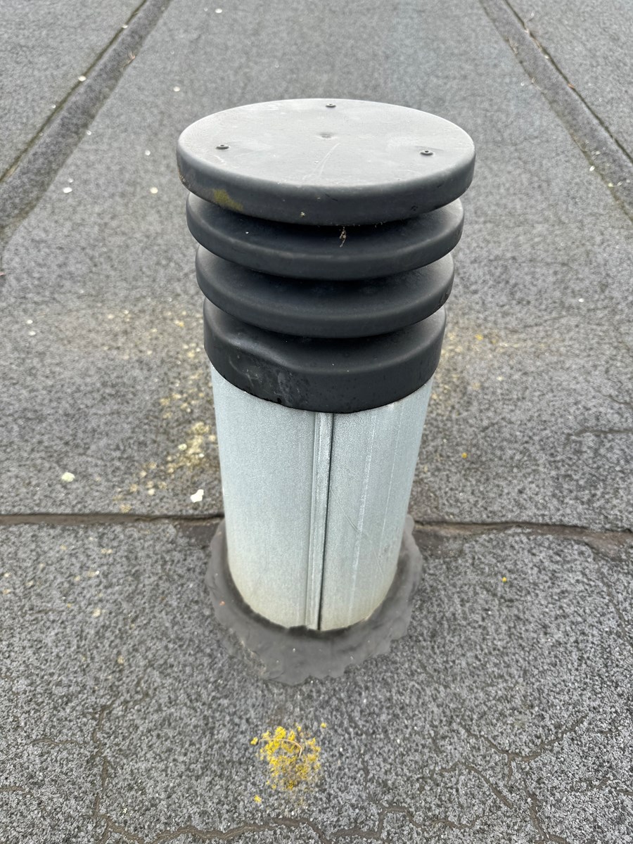

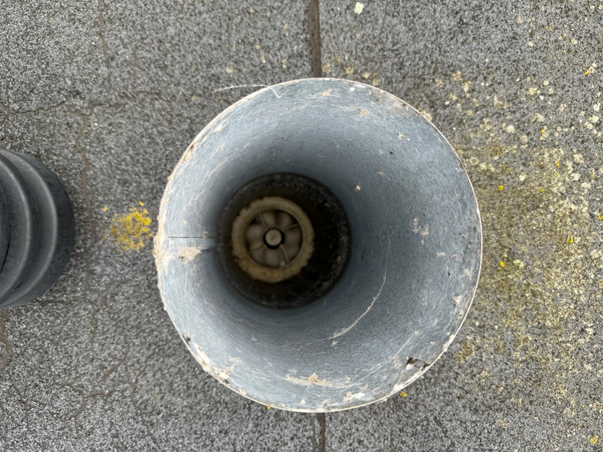

Kondens drypper fra ventilationsrør på badeværelse dyi_dale 2 20-03-2024 13:43 Halløj,Er der nogen derude der kunne have en god løsning til hvordan man bedst isolerer dette ventilationsrør for at undgå dryppende kondens? 😅 4 svar Følg tråden Annonce Annonce Annonce
knudr 620 8585 20-03-2024 14:36 Den er svær, mit første forslag er at forlænge tiden ventilatoren kører efter et bad. Altså så længe motoren kører drypper det ikke, men hvis du stopper motoren for tidligt, nedsættes luftstrømmens hastighed i røret og muligheden for kondens øges. Venlig hilsenKnud
dyi_dale Trådstarter 2 20-03-2024 14:43 knudr skrev den 20-03-2024 14:36:29Den er svær, mit første forslag er at forlænge tiden ventilatoren kører efter et bad. Altså så længe motoren kører drypper det ikke, men hvis du stopper motoren for tidligt, nedsættes luftstrømmens hastighed i røret og muligheden for kondens øges. Hej Knud,Tak for dit svar. Den kører konstant og der fugt sensor i blæser, så den er mere aktivt jo mere fugtigt der er. Kunne man forsøge sig med at isolere den indefra, så man mindsker kulde-varme forskellen?Mvh. Dennis LDS Tip Automatisk tip Altid lave priser hos Harald Nyborg! Se ugens bedste tilbud her
Thomas_Mygind 610 2880 20-03-2024 15:01 Når det er koldt udenfor og jeg skal i bad om morgenen - så starter jeg vores badeværelsesventilator før jeg går ind i baddet - så drypper den ikke.Derudover har jeg for et par år siden lagt en sok ind i ventilatoren som suger kondensen - det kan så tørre i løbet af dagen. Det betyder at jeg ikke har så meget brug at tænde ventilatoren i forvejen - kun når det er rigtigt koldt (-10 grader).
GodeVen 1890 5220 20-03-2024 15:13 Fugtstyrede ventilatorer tager ikke hensyn til udetemperaturen. Luft kondenserer, når temperaturen falder til under dugpunktet.Hvis ventilatoren stopper ved 40%, vil det kunne kondensere, når udetemperaturen er under 6 grader. Hvis den stopper ved 20%, vil den stor set køre hele tiden. Og selv ved 20% luftfugtighed ved 20 C, vil det kunne kondensere ved temperaturer under - 3,6 C.Hvis ventilatoren kørte hele tiden og gik op i hastighed ved høj luftfugtighed, ville du næppe have et problem. Den altid opadgående luftstrøm ikke vil kunne nå at blive afkølet til under dugpunktet inden den er helt ude.
