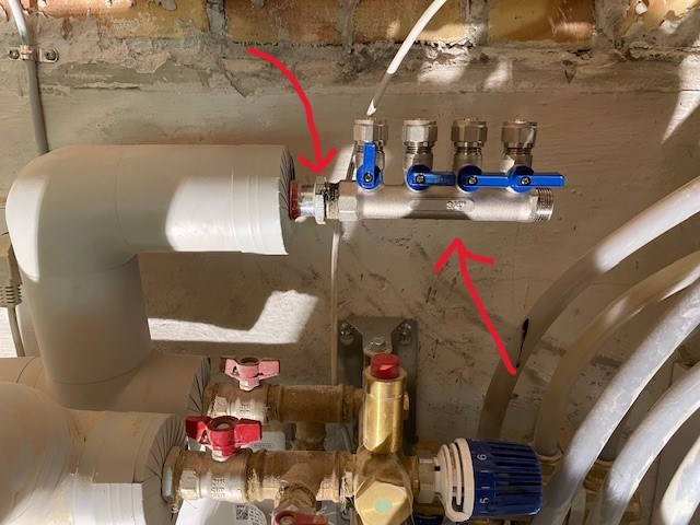

Hej. Vil det være OK og efter reglerne hvis et fordelerrør til pex monteres som vist på billedet. Dvs. en "svævende"  tilslutning foran anlægets fremløb og returløb? Ellers skal fordelerør fastskrues til væg og med en pex tilslutning imellem?
Jeg er taknemmelig hvos i forlsag til hvordan fordelerrør kan opsættes med tilslutninger.

Fordelerrørene, som også kaldes en manifold, skal gøres fast til væggen. Det er en montagegenstand ligesom som stikkontakten til din vaskemaskine.
Dit billede viser noget, der ligner en installation til noget varme. Hører de to installationer sammen?

 Nederst på billedet er vist noget med en termostatventil. Hører det til varmeinstallationen, og er den øverste manifold til retur fra varmeinstallationen?
Termostatventilen hører umiddelbart til gulvvarmen i stuen. 3 kredse. Den øverste manifold er returløbet. Jeg satte bare manifolden på retur for at illustrere. Den skal jo placeres med fremløb.

Manifolden monteres med beslag til væggen og IKKE som vist på billedet.
Men er det OK at forbinde med PEX-rør og fittings mellem fremløbsudgangen og manifolden?  (hvor øverste pil peger)
Har i et forslag til forbindelsen?

Det er da ok at forbinde med pex rør og fittings, men det er da en indviklet måde at gøre det på. Sæt den i som vist på første billede og hæng den på en hylde knægt.
