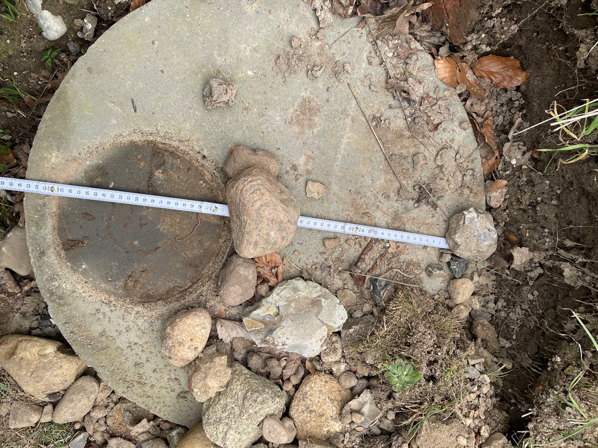

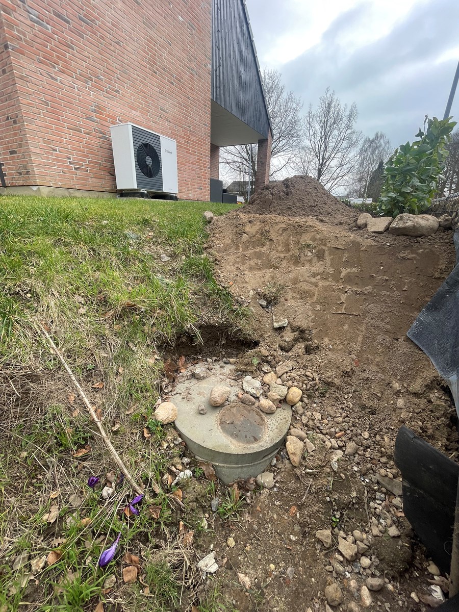

Er der nogen som ved om det er muligt at hæve dækslet på en brønd? Er det nok kun at bruge topringe eller skal der ligeledes benyttes opføringsrør også topringe..?  Eller kan det gøres på en nem og smart måde overhovedet? Da jeg ønsker at kunne have et lige terræn i haven.
Mvh Batman
Du kan godt regulere med topringe, men hvad er der nedenunder. Er opføringsrøret i plast, og hvilken diameter? Hvor meget skal dækslet hæves?
Ø425mm Opføringsrøret er i plast det orange. Betondæksel Ø64 i diameter.  Der er godt og vel over 1 meter til terræn..
Så ville jeg nok forlænge opføringsrøret, og flytte betonkeglen med op. Prøv at søge på “forlænger opføringsrør”. Opføringsrøret behøver ikke at gå helt op til toppen af betonkeglen.
Okay. Så fremgangs måden er et forlænger/opføringsrør og topring for at holde på plads, og fylde jord til terræn..
