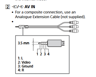

Det kabel jenshøj viser og det kablel du tidligere prøvede i AUX burde kunne løse opgaven i fællesskab.
Jeg ​ved ikke lige, hvad Bent blev forvirret over, for jeg synes ikke der mangler informationer.
Her er et link til en dansk forhandler. Det fremgår dog ikke, om det er kompatibelt med Sony. Men Samsung virker det åbenbart ikke til.
Kablet med et vinklede stik findes også billigere her https://www.av-connection.dk/?PGr=6332
Men det er med phono han stik, så det kræver en ekstra konverter for at forbinde det til kamerakablet. Forbindelserne ser dog ud til at passe jf. tegningen ovenfor.
