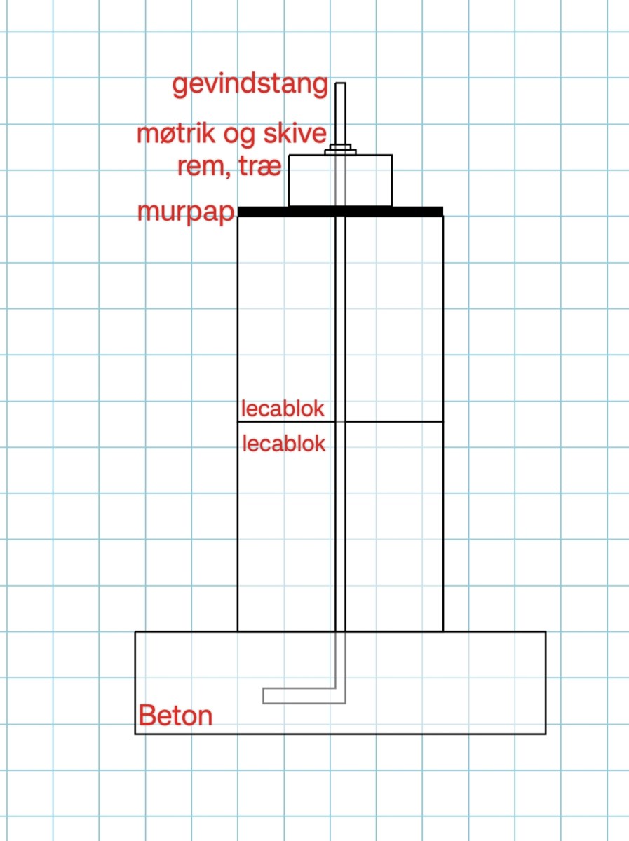

Jeg skal til at opbygge stabiliserende vægge gennem mit hus.
Der har været en tidligere tæt på hvor den nye skal være og jeg ønsker at fjerne en et andet sted, hvor den nye også kommer til at være tæt på. Jeg skal alligevel have det gamle gulv op og grave ud og bygge op igen med gulvvarme osv, så jeg vil i samme omgang lave nyt rende fundament til de nye vægge. De skal forankres til fundament, ydervægge overligger osv. Men jeg er lidt i tvivl om korrekt opbygningen af fundamentet når det er inde i huset og søger råd til om mit forslag er forsvarligt.
Jeg har vedlagt en tegning og håber på i har lidt indput.

Det er helt korrekt udført. Altså en grøft på ca.45-50 cm dybde. så sætter man 20 cm høj leca blok i noget beton, og murer 20 cm leca ovenpå. Jeg ved ikke lige om den gevindstang er nødvendig, når det er midt i huset. men det skader da ikke.
