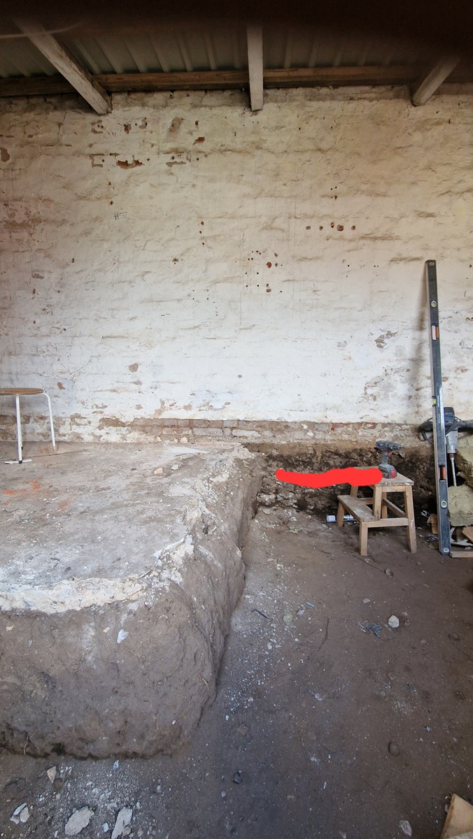

Jeg er ved at renovere et udhus som jeg i samme ombæring ønsker at efterisolere. Den ene bagvæg sidder i skel så jeg kan ikke komme til at isolere denne udefra. Det drejer sig om 9 meter. Jeg overvejer at gøre det indefra. Problemet er at der på det nederste stykke af væggen er fugtigt. Terrænet på nabosiden står højere. Det drejer sig om de ca 80 cm nederst. Det bliver ca 40-50 cm efter der er lagt isoleret betongulv.
Jeg havde oprindeligt tænkt at montere skamol eller multiporplader på hele væggen. Men efter at have set priserne er jeg ved at falde bagover..... mørtler til 400-500 pr sæk osv så nærmere vi os 20000 for den bitte mur.
Kan det gøres billigere (andre producenter)? Eller kunne man nøjes med disse plader på nederste del og så traditionel mineraluld isolering ovenover?
Edit det nye gulv kommer ca i niveau med den røde streg. Bagvæggen er massiv dobbeltstens mur.
