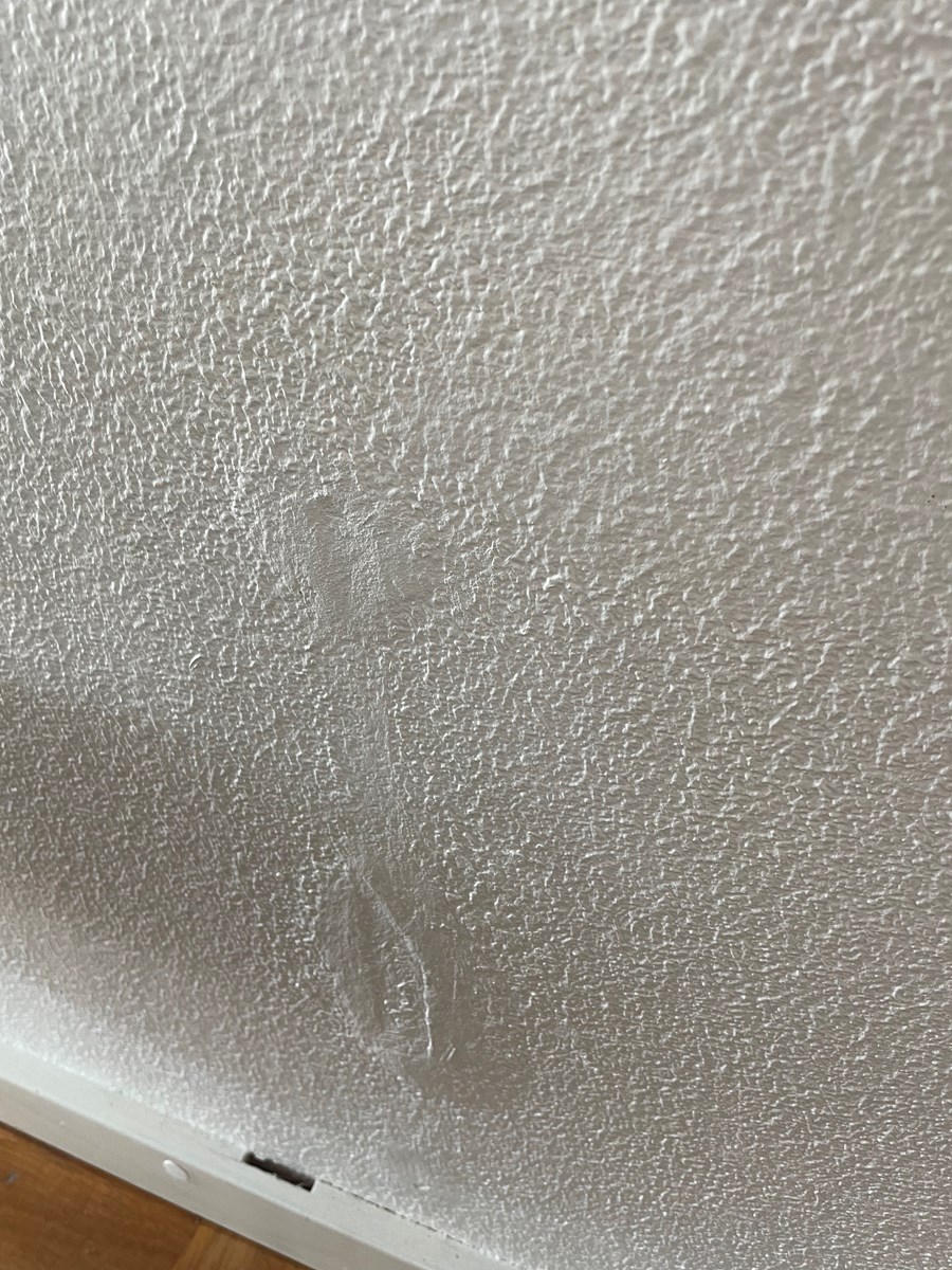

Efter at jeg har fået fjernet et par elradiatorer, er der dukket nogen kedelige buler op bagved i tapetet.
Så vidt jeg kan læse mig til, kaldes denne type tapet for strukturtapet. Kan jeg nøjes med at skære det stykke tapet af, som buler ud, slibe området plant, og så klistre en lap strukturtapet oven på?
Jeg ville skære et kryds, og så trække tapet lidt ud. Fjerne eventuelle støvrester og så lime det på plads igen. Det bliver aldrig pænere med en lap som ikke passer i samme struktur.
Jeg har netop læst om sandmaling, som ser ud til, at give den overflade, jeg er ude efter. Måske det egner sig bedre til reparation af tapetet, end en lap gør?
Du kan ikke reparere med noget helt andet uden at det så bliver en meget synlig reparation
Ved ikke om det virker på dit tapet, men jeg har "lappet" savsmulds tapet med følgende opskrift:
Slib området der skal lappes så det er glat, gerne lidt ud i det tapet der "sidder fast". Så limer du en lap på der er for stor, og sørg for at der ikke kommer lim på hele kanten af lappen.
Når limen er tør kan du rive lappens kanter rene, gerne skævt, så der ikke er rette linjer, og eventuelt kør en finger over med lidt lim på for at blende kanten endnu mere.
Igen skal det tørre, inden du maler, og det er nu svært at se hvor lappen starter og slutter.
Der skal under alle omstændigheder god håndværksmæssig snilde og omhu til at få et resultat, der ser bedre ud end det nuværende.
Opskæring og lap giver stor risiko for at overgange bliver synlige. Specialmaling giver stor risiko for at man kan se variationer i overfladen.
