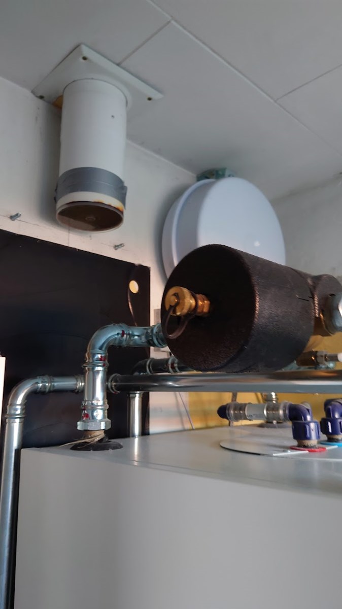

Tilslutning af aftrækstørretumbler janbl 1 18-03-2024 08:27 Ville man kunne tilslutte aftræk fra tørretumbler her, fra tidligere gasfyr, (det går op gennem loftet til taget)?Jan 3 svar Følg tråden Annonce Annonce Annonce
AllanE 2663 2650 18-03-2024 09:28 Tvivler på, at det bliver en god løsning. Det er meget fugtig luft, der skal flyttes relativt langt opad - jeg vil gætte på, at der skaber kondens-problemer.Vil helt klart anbefale en kondens-tørretumbler i stedet (hvis du skal til at vælge en ny). Så er du ude over udfordringer med aftræk... Mvh. AllanE
Gregeren 5657 2830 18-03-2024 09:58 Jeg vil også sige at kondens tørretumbler er vejen frem. Aftrækstumbler er penge ud af vinduet i elforbrug.Sæt en lille fugtsyret rumventilator i, og brug rummet som tørre/vaskerum. Eller lad den være passiv med et spjæld. Elektronikteknikeren
ev elmand 30608 7480 18-03-2024 11:10 Hvis du skal bruge den som aftræk så skal du sikre dig at der er fri bane hele vejen op. Aftræk til gasfyr består oftest af 2 rør inden i hinanden. Så både aftræk og indsug til fyret går i samme rør. Det gør sig også gældende oppe i selve hætten. På den måde opnår man ensartet luft ved fyret uanset om døre i rummet er lukkede eller ej.Så hvis du modificerer det lidt så der er sikret fuld aftræk i hele røret så er det ok. Det skal isoleres oppe i det kolde område. Det er ikke afgangs luftens fugtighed der kan lave kondens problemer men alene temperatur forskellen på ydersiden af rører. Har nogen samlet det, kan det skilles ad. Samles igen ? ?m.v.h. Erik (1/2 ekspert i mange ting)
