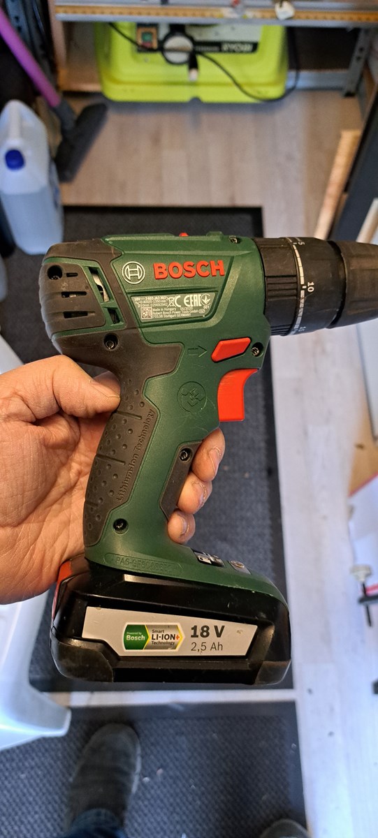

Defekt Bosch akku boremaskine Aquarius 23 8000 17-03-2024 15:13 Bosch PSB 1800 li-2 købt i 2020Virker, virker ikke. Har et dødt punkt og skal derfor have et dask eller vrid for at starte.Kan der gøres noget ?Har haft den skilt ad og sprøjtet lidt kontakt væske i men det hjalp ikke. 2 svar Følg tråden Annonce Annonce Annonce
je_ns 12986 17-03-2024 15:58 Er det med kulfri motor, ?Er den med kul, så prøv om kullene glider frit i deres holdere.Og eller tjek for løse forbindelser, også ved kabelsko.. Vi prøver igen, i morgen --
