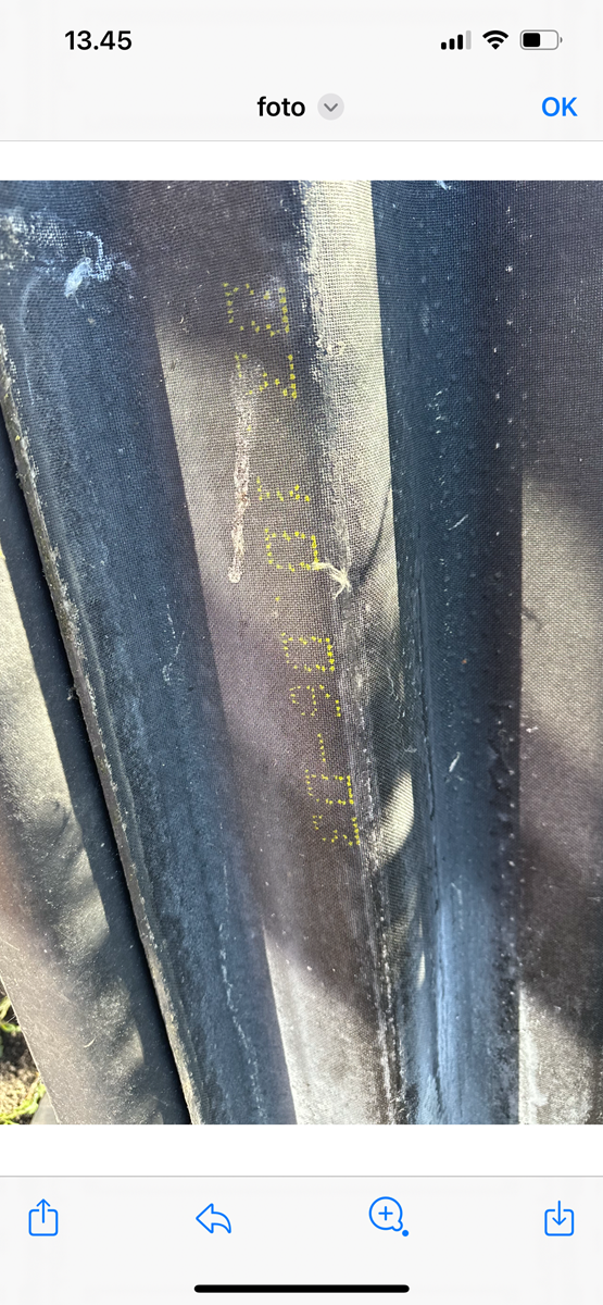

Hej Forum vil lige forhøre mig angående nogle eternitplader, som jeg er usikker på om der er asbest i. På fronten er der nedgraveret et tal om hedder 01  23  104
Og på bagsiden er der det her ( se vedlagt billede)
Pladerne ser forholdsvis nye ude og ligner ikke en typisk gammel asbest plade. Håber i har svar?
Vh søren
Kender dsv ikke tagets alder, men mener bare at hvis det var asbest holdige, hvis det bestod af 5 cifre, som startede med 01 eller 02.  Tallene her består af 7 cifre
Det er lidt underlig at den påtrykte stempel 10 06-03 ligesom indikerer at de er lavet i 2010 6/3 Eller 10/6 2003
Det kan være udenlandske plader som ikke følger samme mærknings standard som danske eternit plader.
Hvis de skal afleveres på genbrugs plads så skelner de ikke imellem om det er med  eller uden asbest.
Skal de genbruges så ville jeg indsende en prøve og på den måde sikre mig at det er nyere plader.
