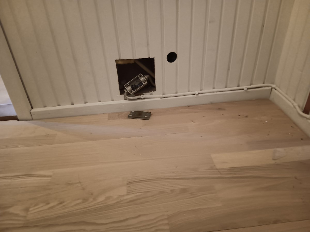

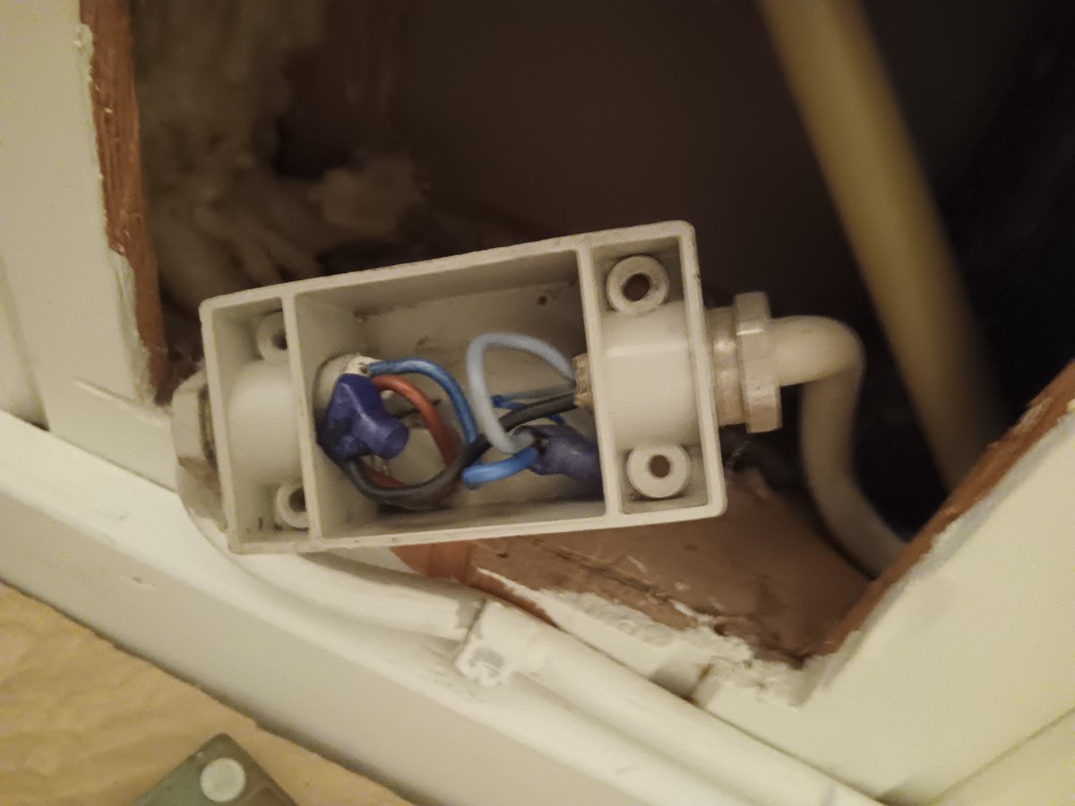

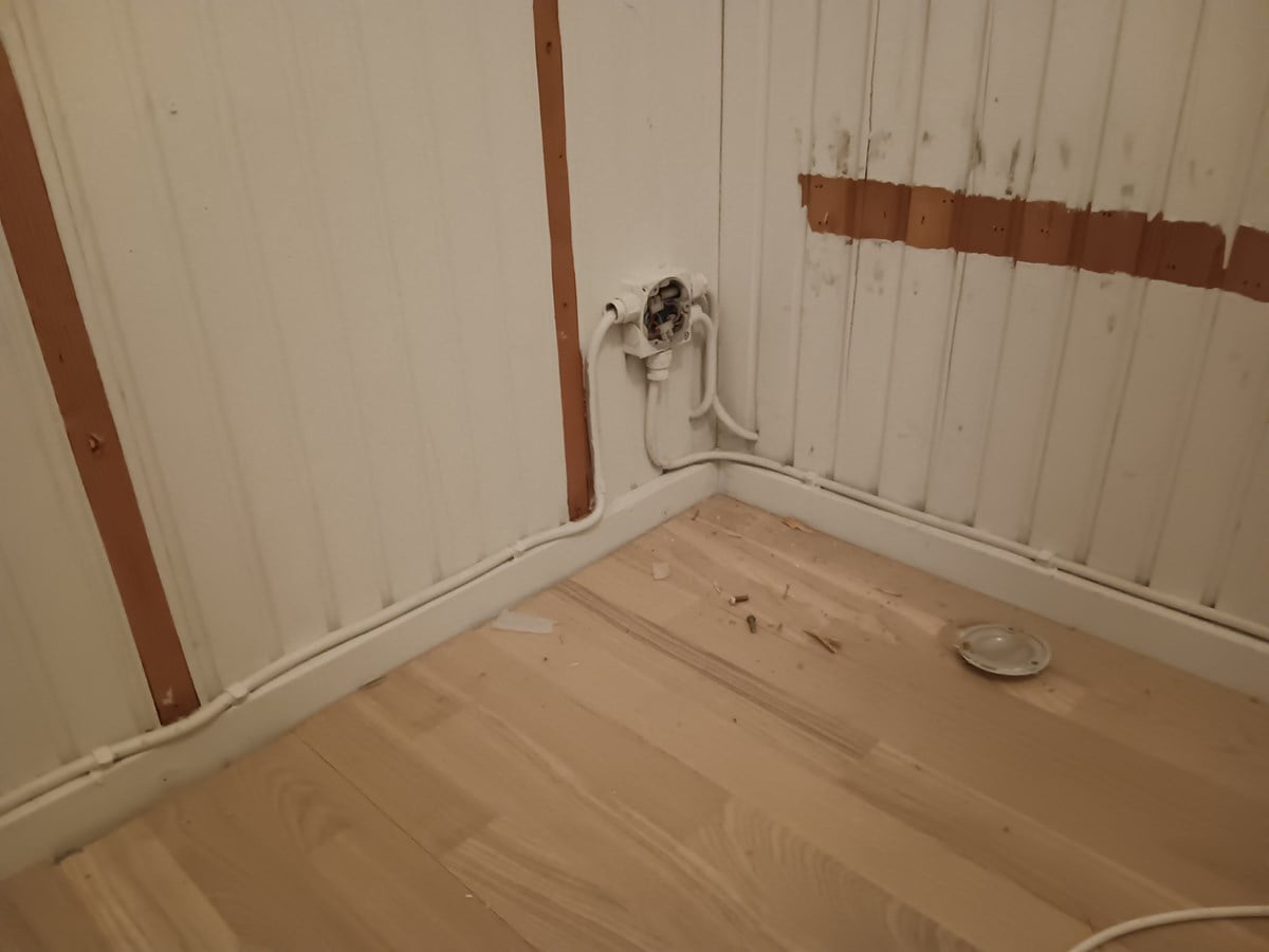

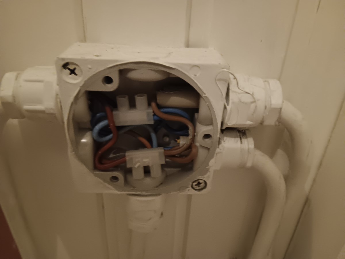

Jeg er ved at ombygge et rum der er tidligere har været en sauna (se vedhæftede billeder).
Jeg vil gerne sætte gipsplader på væggene, så derfor vil jeg gerne ha' fjernet/skjult de gamle kabeldåser og ledningerne, og så de løber inde væggen i stedet for oven på fodlisten.
Umiddelbart var min plan at lade ledningen løbe bag ved gipspladerne, og skrue dåsen løs og trykke den "ind i væggen" bag gipsen også.
Spørgsmålet er: Må man det? Eller kommer jeg ikke uden om at skulle ha' besøg af en elektriker?
Nej du må ikke have skjulte samlinger, så skal skal have besøg af en elektriker.
@Discrusio: Nej, det tænkte jeg nok, men det ku' jo være :)
