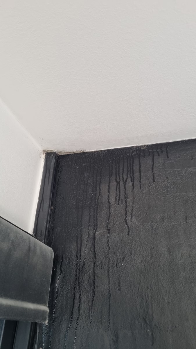

Vi døjer en del med at der dannes kondens inde i stuen lige rundt om den opmurede brændeovn helt oppe imod loftet. ​Jeg tror det skyldes en kuldebro op mod loftet, da skorstenen går igennem i murede sten, dermed en klar kuldebro fra loftrum (kold) og til stuens vægge/loft derved.
Kan en ​løsning være at ​isolere ​skorstenen med rockwool eller lign oppe på loftet ligesom man gør med udluftning og andet?
Eller er der andet man kan gøre?

Der skal naturligvis isoleres rundt om skorsten i samme tykkelse som den øvrige isolering. Så vil der oftest ikke være så voldsom kuldebro. Og så skal dampspærre jo også kigges efter lige der.
Mn jeg har da set skorstene som er isoleret hele vejen op. Så holder man isolering fast med hønsetråd uden om hele pakken.
