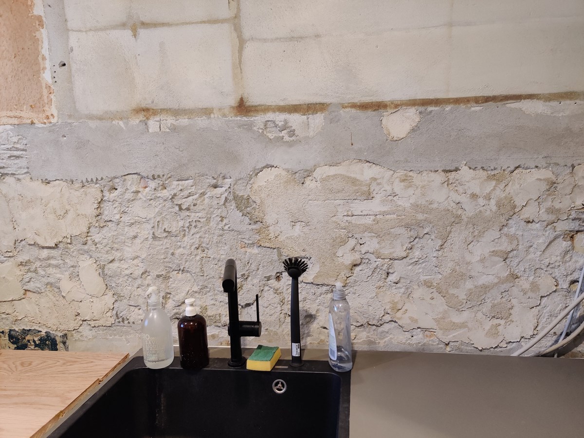

Knægten er ved at renovere sin lejlighed og dermed også køkkenet. Nu er turen kommet til at sætte nogle 60x120cm keramiske fliser op på bagvæggen. Han har taget de gamle fliser ned og spørgsmålet er nu om han er nødt til at pudse helt op igen eller om han godt kan slippe afsted med at bruge lidt ekstra fliseklæb til at fylde ujævnhederne ud?
Ehmm "lidt" ekstra fliseklæb? Det ser voldsomt ud. Jeg ville pudse helt sikkert.
Når det er så store fliser, så skal det pudses op så det er meget lige. Ikke bare glat men lige på alle led. .
