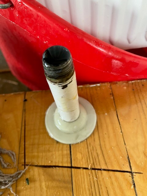

Jeg er ved at fjerne en radiator. Har slukket fyret og tappet vandet (eller det formoder jeg)
Når jeg tager radiatoren af varmerørene kommer der dog fortsat klart vand op af rørene. Ikke meget, men syntes ikke det stopper. Gør jeg noget galt?
Har du åbnet luftskruerne på alle radiatorer i samme plan - og opefter? Hvis ikke vil radiatorerne “suge luft” og afgive vand.
Hej søren ​
Nej det har jeg ikke gjort. Altså du mener at de vil presse vandet gennem systemet og ud af det “åbne hul”?
Vand der står højere end det åbne rør, vil på et tidspunkt løbe ud. Du må se at få røret afproppet hurtigt. Serefte fylde vand på igen.
