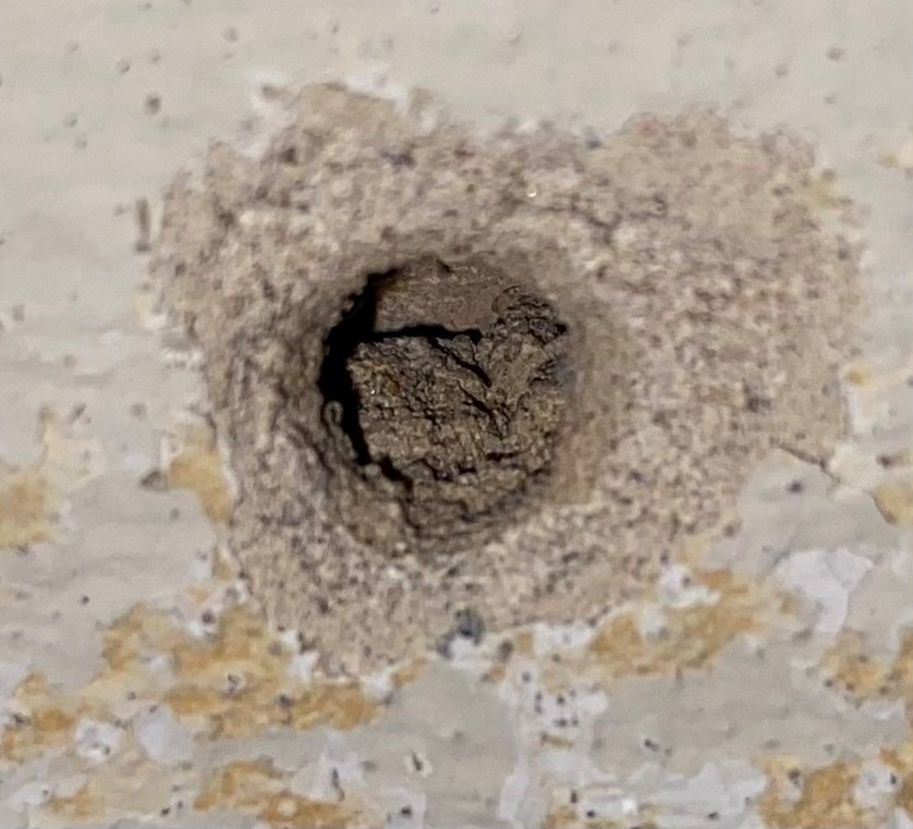

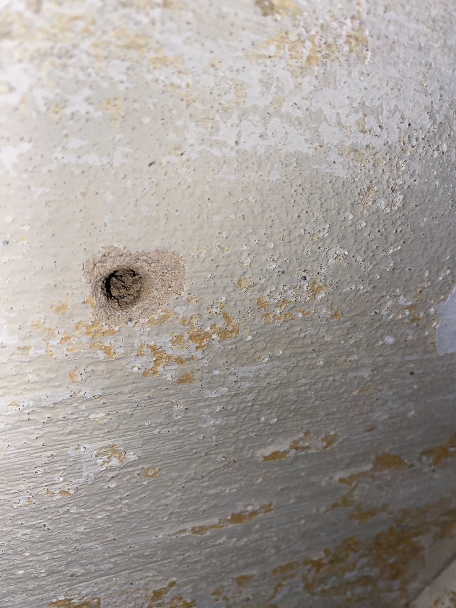

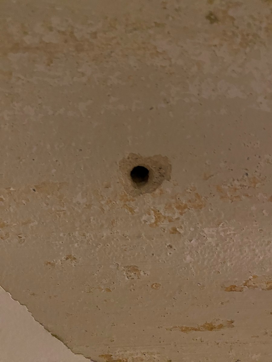

Jeg håber at i kan hjælpe mig med hvilken loftsplade dette er? Der har været filt på loftspladen, limen er tørret ind pga. varme og sidder nu lidt løst.

Mon ikke det er gammeldags pudset loft på tæt forskalling. Jeg synes at det ligner forskallings bræt oppe i hullet. Hvis der er huller andre steder så ses måske nogle tagrør som det er pudset op på.
