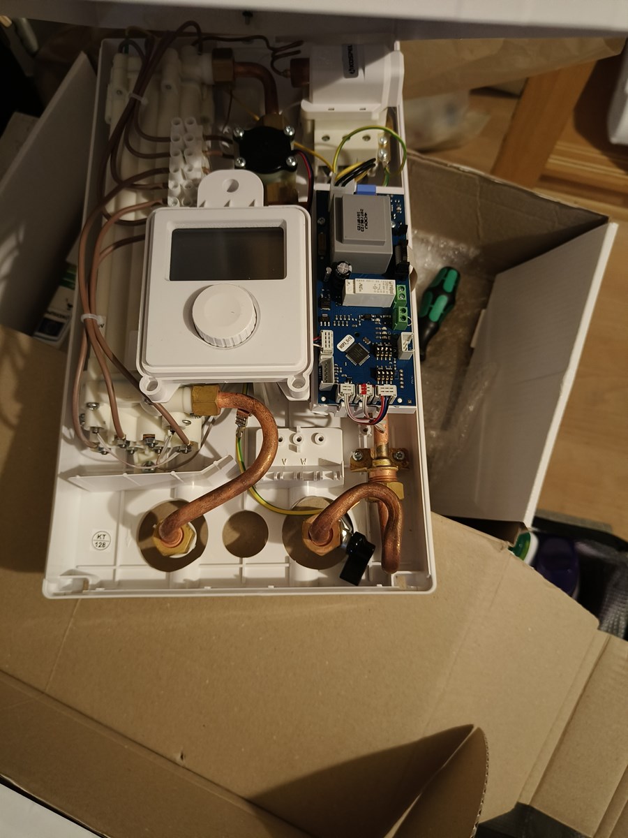

Jeg har købt en gennemstrømningsvandvarmer.
Den er monteret med kobberrør...

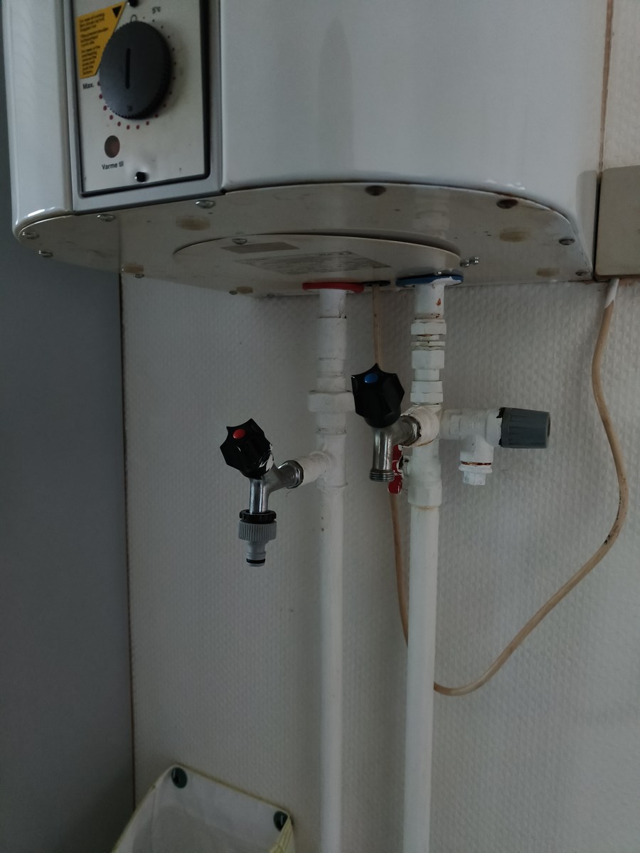

Spørgsmål om jeg kan installere den på galvaniseret rør. Hvor den gamle vandvarmer sad...?
Hvis du monterer gennemstrømningsvandvarmeren vil du på sigt få utætte vandrør (galvanisk tæring). Rørføringen burde hace været udført i rustfrit stål.
Din gamle vandvarmer - er det et prop der er monteret i sikkerhedsventilens udløb? - det er absolut NO-GO.

 Men hvad er løsningen....
Løsningen er en ionfælde. Det er en sløjfe af pex rør som bryder den galvaniske forbindelse.
Elektronikteknikeren
Gregeren skrev den 15-03-2024 20:11:54
 Skal de på både kold og varm?
Det er det bedste, men man kan nøjes med afgangssiden.
